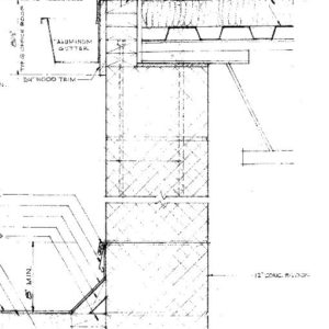

    大楼位于费城郊外。没有进行演示,但附上了原始施工文件的细节。

    你的草图显示现有的硬质泡沫绝缘材料有3英寸厚。它的r值介于R-12和R-18之间。这并不是太多。
    现有的绝缘材料是蒸汽屏障。钢甲板也是如此。因此,有第三个蒸汽屏障(现有的膜屋顶)不会以任何方式改变堆叠层的蒸汽渗透性。
    它已经是一个蒸汽屏障了,不管有没有屋顶膜。
    然而,在我们给你建议之前,你必须告诉我们新绝缘的计划——如果有的话。
    ——马丁Holladay

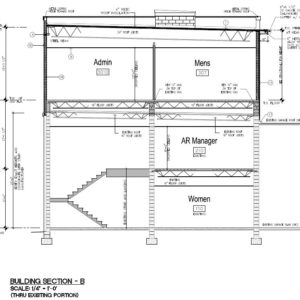

    这就是“封装”的程序集。这是建成后的情况。我们担心的是,当我们把新的屋顶结构放在上面的时候,会产生气体和霉菌。附上的细节可能会使它清楚。(新建)

    我不明白为什么会有任何模具问题。你不能在没有水分的情况下获得霉菌,这组装的两侧都应该保持干燥。
    屋顶膜上没有太阳照耀着阳光,脱气将远低得多。也就是说,难以评估脱气问题 - 特别是因为你甚至不知道那里有什么样的屋顶。(你打电话给它“EPDM或TPO”)
    在回答放屁问题时提出建议的问题在于,有些人对化学物质很敏感。如果有对化学物质敏感的居住者,一切都泡影了。当然,大多数屋顶产品并不打算安装在室内。
    ——马丁Holladay
