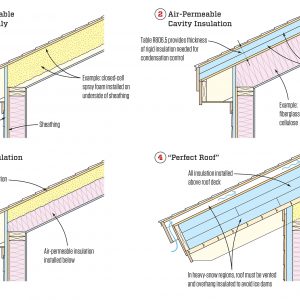

    这一直是一个大问题,使用额外的1“更多的绝缘或放在通风的气隙。不同的人(承包商、制造商)有不同的说法。根据我所在城市的检查员的建议,我想使用的承包商建议使用气隙来帮助解决任何可能的凝结问题。
    在附图中,我的屋顶看起来像#4。

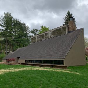

      1. djsina2.||#22
        没有单独的内部T&g。你所看到的内部成品天花板是屋顶结构,一切都是一件。同样,为了缩短所有这些窗口都会花费预测。我不想重建房子。此时更容易移动。我只是想与我拥有的东西合作,尽我所能。

    Dana多赛特||#30
    >“该计划是将屋顶剥离回到T&G甲板,并用2英寸的Genflex Polyiso绝缘板开始新鲜,然后粗毛条带,然后是1/2”OSB护套。希望增加一些通风口的凝结和凝结冰水坝。“
    采用2" polyiso作为唯一的绝缘材料,它的5区位置的热工性能非常低,是U0.026最大u系数的两倍多,并保证了持续的冰坝问题,即使在绝缘上方有一个通风钉甲板。
    要达到IRC 2018代码最低性能(在u因子基础上)将需要6英寸的刚性polyiso,是提议的3倍。一个连续的6英寸的多聚物,在它的下面有一层气密膜,以防止热空气产生融点,这将把冰坝的潜力降低到几乎为零。6英寸的泡沫需要有一个短的倾斜窗台/扩展窗台,以使它适合天窗(并努力在那一点上的闪光细节,以确保它适当地排水),但任何实质性低于6英寸的不会解决这个问题。
    天窗墙和烟囱之间的缝隙看起来既像一个积雪陷阱,又像一个冰坝开始热泄漏点。墙壁和烟囱的防喷板需要根据新的屋顶厚度进行调整。
    悬挑的地板看起来也像一个潜在的空气和热泄漏(但这与冰坝问题无关)。
    1. djsina2.||#31
      达娜 - 是的,不幸的是,这是一个糟糕的局面。我意识到冰灾害问题可能不会像你提到的那样缺少大量绝缘的东西。不知道他们在60年代的想法。对于美学来说,很难想象屋顶建立起来如此之高,并且有一个大型筋膜板,更不用说上窗处的壁架。在房子的背面,我剥了一些屋顶,可以看到蓝色的1“泡沫板。在我剥离的房子的前面,根本没有看到任何东西。可能会有零绝缘!我想知道4”没有发泄的钉子的Polsyiso是一个可行的妥协,可以帮助坝体,同时大大改善我的加热法案?
      你说对了。那里漏了一段时间了,总的来说,烟囱旁边的整个区域都需要注意。
      房子的前面没有悬挑地板。那扇又长又低的窗户,从房子里面看,与一楼的高度差不多是5英尺。那扇窗户刚刚被换了(是单层玻璃1/4英寸!与对接接头)和悬垂全部喷雾发泡。

      我想弄清楚这么多绝缘的合理性是什么。
      看着OPS图片,我猜屋顶是25x50。
      4“polyiso的工作~R28(考虑到厚木甲板)。
      因此,在底特律(20F)的2月平均水平低,有2200 BTU通过屋顶丢失。
      最高可达6“的碰撞将其带到R41,即1500 BTU,700Btu保存。这是没有存在的。
      加厚的隔热层确实没有理性的经济意义。
      至于冰水坝,带有这种陡峭的屋顶不会持有很多积雪,即使是合理的绝缘量也会使甲板足够冷,以保持雪熔化。
      1. djsina2.||#34.
        Akos -你非常接近前面生活区的屋顶测量(车库上方是标准框架)。在这所房子里住了5个冬天,有些冬天下了很大的雪,由于陡峭,我从来没有见过雪从屋顶上掉下来。我离底特律大约40英里。
        我应该提及地热加热系统。一部分问题在没有任何屋顶绝缘体(或者很少)的情况下,Geo很难保持大部分时间,电动呼吸热量必须升级(昂贵)。我真的希望处理这个屋顶绝缘,也将解决这个问题。

    我也能够爬上窗户进行一些测量。我正在附上一个绘图来帮助解释。从带状疱疹,它是2.75“垂直到窗台的顶部。这是图中的黑色部分。然后有另一个1.25英寸的金属,其中浅孔,图的暗灰色部分。我想这是窗户的一部分,很难说。
    因此,从甲板到窗台顶部大约有3.75英寸。

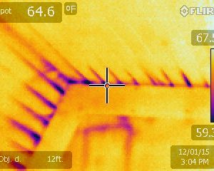

    我有一个类似构造的家庭,每个楼层和屋顶甲板都有2x6 t&g。剥落并粘在屋顶上的顶部不会解决最大的空气泄漏来源,它水平地在墙壁和实际舌片之间的屋顶之间。为了解决这个问题,您必须在墙壁交叉点处的每个凹槽上展示一个孔,并在泡沫的小塞中喷洒。T&G顶部的空气屏障是解决这种泄漏来源的最终件。
    当我们开始改造之前,我们在我们做了能量审计时,红外照片来自我的家。这些泄漏在地板和天花板上都存在,AKA是最糟糕的位置,以实现堆栈效果。在我开始密封之前,我可以站在我的两个故事房子的楼梯,并感受到从一楼的楼上流动的空气草稿,并漏出所有这些泄漏。第二张照片我不记得在互联网上找到的地方,但它显示了我谈论的交叉钻孔和泡沫插头。
