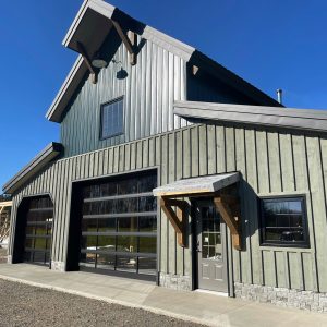

明年夏天我将在加拿大的新不伦瑞克建造一个柱子和梁的房子。我已经决定不使用SIP的屋顶,因为潜在的问题在路上。我将在T/G松木板上使用3层4英寸Sopra-XPS隔热板。附件是该结构的图片。为了适当地密封屋顶防止漏水,我计划在松木板上放一层冰水自粘膜。然后开始铺设3层4英寸的隔热板。OSB将被放置在最终绝缘板的顶部。然后是1 "绑带和钢屋顶。冰盾膜在正确的位置,还是应该在捆扎之前最后再上?任何建议/意见吗?

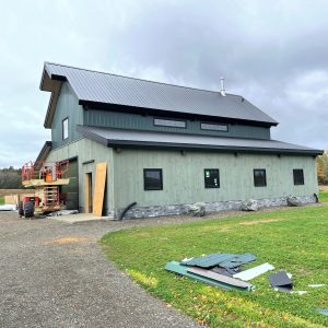

    1. EhvC||#9
      我在7区,需要R49。
      我还没开始造呢。这幅图显示了同一类型的建筑作为例子。
      一个剥离和粘贴型膜应该照顾到T/G接头之间的开口,希望。

    1. EhvC||# 24
      在檩条上使用3/4英寸的胶合板可以做到,但必须先得到当地工程师的批准。我照片中的建筑已经完工,但被用作车库而不是房子。

        1. EhvC||# 29
          这栋建筑有2英寸或4英寸的隔热板,但没有SIP。据我所知,檩条足够大,可以承受雪载荷,但我会在假期后知道更多。
          檩条是真正的4 " x 6 "和24 " OC。松树是1英寸和2层2英寸的R10面板。其次是OSB层,其次是钢。
