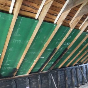

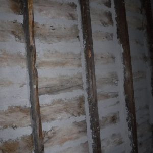

木板上的缝隙、裂缝、节孔等允许大量的空气流通,除非我们把它们密封起来,否则矿棉绝缘材料可能会变得毫无用处。为了让我们的水管工安装浴缸,我在那个角落开始了空气密封和绝缘的过程,用喷雾泡沫填充了护套的空隙和螺柱腔的边缘,然后是绝缘蝙蝠和Intello Plus薄膜(见附图)。我没有继续与任何更多的密封鞘,因为我一直在想我的方法是否会是一个问题的道路。

3)我已经用喷雾泡沫密封的护套
4)我已经用喷雾泡沫密封的护套细节图
5)我还没有封印的鞘的例子

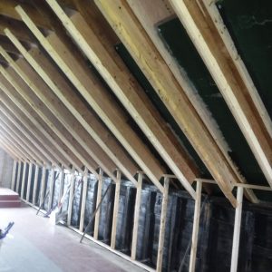

      我已经开始在螺柱内安装水平挡板来阻止垂直气流,因为这对防火安全也很重要。

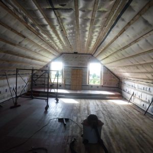

      这只是暂时固定的。我仍然会沿着倾斜的屋顶走,以便在椽子之间留出2英寸高的通道来通风,并使用7.25英寸的绝缘材料(希望我能隔热更多,但这是我在不影响空间使用的情况下能做到的一切)。喷射泡沫不是一个选择。这既是出于环境原因,也是因为如果一个人在未来的道路上出现问题,就很难挽回。

    我们拆除了山墙的石膏板、灰泥、车床板、内饰板和砂浆填料。用木板和灰泥填充膝部的墙壁,以便有空间建造。用石灰石和麻砂浆(最后太易碎、开裂、脱落)形成的裂缝,也用Visconn液体空气屏障密封起来,与擦除木板灰尘的效果很好。更大的空隙里填满了迫击炮,用Visconn闪光。(侧壁完全喷洒了Visconn -不确定我还会不会再这样做,很贵,即使产品是蒸汽开放的,我也不喜欢这样的全覆盖)。也可以用维斯康纤维来填补更大的缺口。发现喷雾泡沫,堵漏都会随着时间的推移而消失,尤其是在这些墙中发现的情况下。同意空气清洗在这种情况下不是一个大问题,但我们也认为最好尝试一些东西,但不确定Roxul是否更密集,不受空气清洗的影响,尽管在椽子/托梁空间遇到。
    大多数的墙壁和椽子都是为了支持更多的隔热效果而建造的——我们在墙壁中使用了吹制的纤维素(不幸的是,北墙有楼梯,选择不关闭楼梯,超过原来的间距)椽子腔R50,天花板R55+。用Intello封闭,用胶带和带子固定,以容纳所有的电气,暖通空调和管道,除了从外部或排气堆栈的服务,每个穿透-我认为这将使最不同和好奇的监测R20北墙。
    我们在楼层过渡处安装了挡板,以限制螺柱腔内的气流,并为后期主楼层的翻新提供连接点。地板托梁的空腔也用砂浆填充,这样从Intello到砂浆的密封过渡与接字板,膨胀泡沫垫片和一些更多的液体涂膜。
