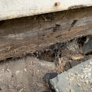

    沿着窗台板实际上是未经治疗的目前我计划提高房子和替换为治疗如果它太腐烂或对待当前木材铜外套然后另外加1 1/2“的窗台邮政系统,然后用液体闪烁在底部密封,连接到邮政以及基础墙。
    关于液体闪光的几个问题:我可以在拉链系统上方3-4英尺的墙上增加额外的保护墙的底部吗?
    我可以在处理过的木材和窗台板上一直涂到地基上吗?目前的窗台未经处理,底部有一些腐烂,还有一些旧桥墩正在腐烂,在地基的一些地方产生了空洞,但有一半的墙已经用新的水泥块重建了。
    在不倾家倾产的情况下解决这个问题的最佳实践是什么?
