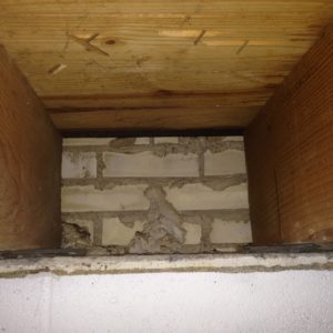

在费城的科德角(Cape Cod),一处有50年历史的砖饰面车库的天花板上进行了隔热改造。本周早些时候做了天花板演示。在检查边缘区域,我发现2×10托梁直接坐在水泥砌块墙,只有一些石板片在大多数结束,也许是为了找平和校准。没有木槛,也没有边缘托梁。往里看,我看到了砖贴面的背面,上面有一小堆砌砖过程中掉落的砂浆。总的来说,砖块和灰泥看起来不错。托梁与砖块之间有一个约1″的空隙。
我的意图是密封的边缘区域2″固体xps泡沫块密封与伟大的材料Pro缝隙和裂缝泡沫。由于砂浆桩,这将不会很好地坐落在地基的外面。我可以把这个组装更接近中间的基础位置或内部基础边缘,但那会留下部分或所有的托梁末端在一个潜在的潮湿点。曾想过使用闭孔喷雾泡沫,但目前的温度使这成为问题。然后我听了这周的FHB播客关于旧砖房隔热的内容,意识到在我自己动手之前最好先问几个问题。

    试图添加一张典型的托梁湾的照片到这张便条,但它似乎没有装载。

    正如你从照片中看不到的,所有的托梁都被水泥块抬高了大约2块石板瓦。没有任何证据表明任何托梁末端的水分损坏,所以这肯定是工作了过去52年。如果我把托梁顶起来,在下面放上三元乙丙橡胶,如果没有石板,每个托梁都会松动大约1/2英寸。(很多石板都裂了,没法滑出来换新的。)
