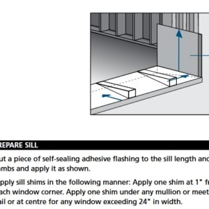

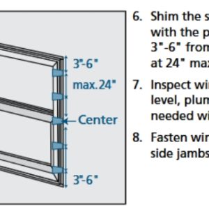

    参见第4部分,对于山雀垫片的垫片和第5部分,步骤4,适用于Jamb Shims。实际上,我只是注意到他们在第5部分中说,也可以掩饰头部。

    马丁Holladay||#11
    威廉,
    你的指令链接对我没用。我在其他地方找到了Jeld Wen的安装说明——这里是链接,以及相关的插图:
    JELEW WEN窗口安装说明.
    当然,我不确定你是否有相同类型的窗口。也许您的窗口需要不同的安装说明。
    我的本能反应是遵循制造商的安装说明。
