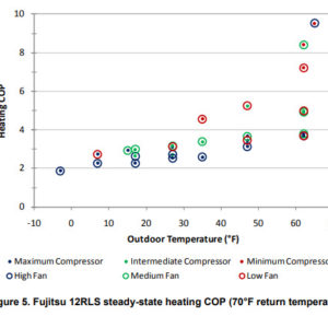

    随着室内外温差的增加,根据我的数学计算,微小分裂的CPO降低了,从这个图表中,CPO为2.2是盈亏平衡点,看起来就像10°F。
    https://www.nrel.gov/docs/fy11osti/52175.pdf

    当一个微型分体以1.5的COP(比如-10F)运行时,它只消耗444/1.5= 296 btu(约87瓦时,或0.087千瓦时)的电力。如果要用电阻元件提供同样的444 btu,需要444 btu(130瓦特小时,或0.13 kwh)的电力。
    底线:没有交叉点,直到外面非常冷,迷你分裂性能的COP小于1,使从室内空气抽热的比例低于电阻加热器。在任何COP >1运行热泵模式将更有效。即使在零下20华氏度,内部70华氏度的情况下,大多数迷你分裂器仍然有COP > 1。
