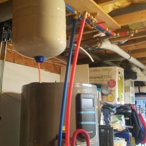

  19. Hein_Nashua_NH||# 28
    关于Rheem的一般性回复,因为Rheem/HomeDepot传感器的评论和问题。
    我自己安装了80加仑的模型使用pex和鲨鱼咬和一个自己安装的子面板。
    我们只有2岁,但经常有3个女儿和丈夫来家里洗澡,所以我们需要80加仑的水。
    一般来说,我对低能量非常满意。消耗。我们的汽油账单很好。
    对于我们2人来说,我们在HeatPump中运行40kwh /月,只有7kWh太阳系的愉快的日子。当元素亮起时,这令人惊讶地跳跃。
    我对Econet应用程序不满足于缺乏显示实时温度传感器数据,它缺乏浏览器支持 - 为什么Heck确实需要成为一个应用程序?!
    我对温度控制滞后不满意,它允许太宽的下降之前重新启动热泵。这是可能的,以避免短周期压缩机,但它是运行太晚太长。
    知道我现在知道的一切(没人告诉过我!)我应该安装一个温度控制的混合阀,我可能还会改装它。
    事实上,当温度设置为124时,它经常会降到120或更低,我妻子喜欢更热的淋浴(30英尺长的水管?)
    安装稳压器后,我将将其设置为122左右,并将加热器设置为130。
    主要的目标是,让加热器的温度下降一段时间,比如说降到125度,在淋浴前,压缩机就已经开始工作了。
    它会允许更安全(细菌)核心临时速度避免烫伤。
    侧面目标将是更相对的能力。
    最后,我认为加热器的算法应该保持上下温度更接近,也许达到偶尔运行一个人工循环器的程度?
    至于安装,请确保确实添加了一个热疏水器,建议在手册中。
    附图显示矿井安装期间,进一步支撑前,绝缘和冷凝线。
    它真的能在短的12英寸的向上伸展中“捕捉”热量。
    当几个小时不使用时,其余的管道保持良好的凉爽,不会失去热量。
    当然,在热水到达水龙头之前,价格稍长一些。
    在我的例子中,这没有问题,因为混合系统允许我安装在房子的“核心”,靠近主要消费点,而不是50英尺以上的3/4铜管,我们必须到达排气的燃气加热器。
    注意:在夏季,我将顶部的一个HVAC空气插座断开,并将其挂在加热器上的冷空气出口。这款加热器有一个漂亮的法兰,可以连接到肘部。
    希望这有助于
