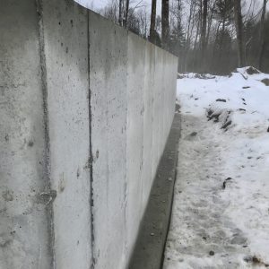

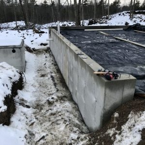

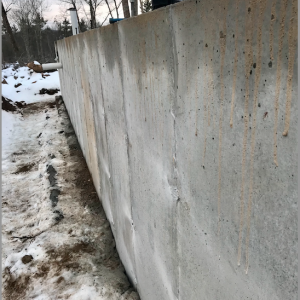

    快速的更新。在我自己的手,我购买了一个Makita角磨床,一个硬质钻石金属切割机和两个Makita钻石附件平滑凹凸不平的混凝土。很快就搞定了。我只花了大约三个小时就把领带磨掉,把墙壁弄光滑了。硬质金刚石金属刀具工作非常好。我切了一半或四分之三的路,然后用圆头锤敲了几下,领带就掉了。我可以在一到两分钟内画出四幅竖直的画。磨床是一个伟大的工具收集的补充,已经支付了自己。
    从一点前看照片。如果你认为它通过了集合,请告诉我。在第二张照片中,您可以看到一个尚未平滑的接缝。在之前和之后好。
    1. Jon Kunesh||#12
      不错的工作!
      马尔科姆·泰勒||#13.
      看起来很好。
    3. Kyle Bentley||#14
      1000%更好
    4. 斯派默||#22
      你是男人..

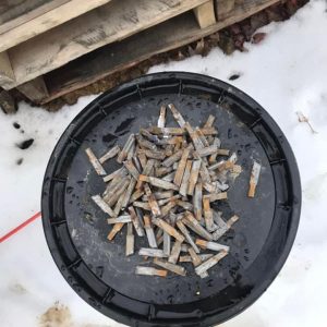

          这是我切断的堆束缚。一些比其他人生锈,这只是几周的曝光。如果留下,他们无法想象他们会很好地升起。
