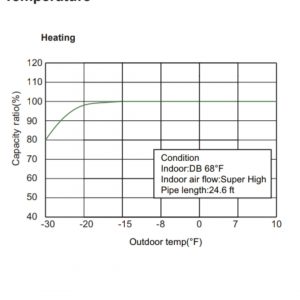

        我还自己安装了一个12k的格力蓝宝石(1500美元),让美的相形见绌。它的性能在AHRI目录中名列前茅,击败了大多数大牌。它的冷天气规格非常好,并且具有出色的调制范围。供热能力范围为3071至18766,热系数为14,热系数为38。我附上了服务手册中的寒冷天气采暖能力图表。它显示它在零下17度时能放出100%的热量。
        太糟糕了,实际上没有专业的公司安装它们,因为它们一直是优秀的单位。我显然没有保证,但我愿意为明显的大量节省承担风险。我认为出于同样的原因,越来越多的人自己安装更便宜的中国设备。好市多现在甚至都在卖。
