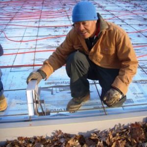

    Energy-Edge是完美的,我们最近在ICF房屋的门下使用它,在40'x10' R-16隔热门下,用于实验性飞机的建造,也有地板辐射热量。这是一个长方形的乙烯基挤压填充泡沫约8英寸高,2.5英寸宽,使热断裂在这个位置。在一个ICF房子里,它给你一些坚实的东西来密封门框的底部。在车库中,它会在车库门下给你需要的热间歇。

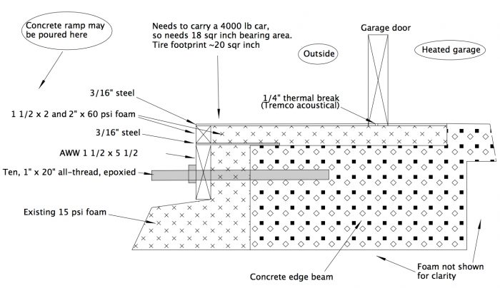

  10. jklingel||# 11
    嗯,现在有点晚了,但我一直很忙....钓鱼,等等。我只是将我的想法与一位工程师进行了45多次的沟通,他给出了一些建议。在我们两个人之间,这是我车库地基墙的横截面,以及它将如何被破坏。我们已经在12英寸宽x 15 psi的泡沫上行驶了4年了,是的,它有点变形。然而,什么是变形将被削减无论如何,以安装AWW 2x6。我会试着在几年后回到这里,把它的工作原理贴出来…与否。如果有人想登记,我在朱丽叶奥斯卡利马印度十一月阿尔法基洛在gci dot net。
