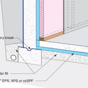

板边:泡沫板斜角细节
布鲁斯·戴维斯|发布绿色建筑技术在
请参阅附件EPA关于详细描述板边缘的指导意见。说明了无基底板斜边的切割方法。地下室基础墙已经安装好的楼板应该怎么做?看来在安装前斜面是劳动密集型的。我在平板下做了2个″XPS。谢谢。
    布鲁斯,
    附件是来自建筑科学公司的细节,显示了典型的地下室板与水平保温板下。
  2. 布鲁斯·戴维斯||#2
    在我看到环保局的事之前我就是这么想的。我唯一关心的是2“宽暴露XPS与板的表面齐平。有什么需要详细说明的吗?
    我希望能在上面放些防火的聚醚胶。这样可以吗?有框的区域,完成的或未完成的,可以裸露吗?我今天的问题用完了吗?谢谢。
    迈克尔·玛蒂||#3
    Bruce,你选择的polyiso是否可以保持暴露取决于你的AHJ(有管辖权的权威,通常是建筑检查员)。有些牌子有防火等级。
    与我合作过的平面工作承包商不喜欢将平板压平到垂直泡沫的顶部,所以我要求外围泡沫延伸到平板以上2-3“,这样他们就可以像他们习惯做的那样折断一条线。然后polyiso可以超过这个。从技术上讲,我认为即使是将少量XPS暴露在空气中也是违反规定的,但这是一个非常小的区域,在一个低风险的位置。如果你(或你的AHJ)担心,你可以削减2“泡沫冲板的顶部,马丁的形象显示,这应该不是一个问题,但它的AHJ。
