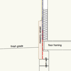

    问题比需要复杂多了比较简单的方法 让你的终点站接近成绩开始吧
    框架外墙直接从板块开始搭起用砖板挂出保护2尺或2尺高或2尺高 并插头闪向砖板顶穿下WRB插件安装masonry元音器(Stone、block、CMUw/stucco)外侧闪存带金属闪存到上方并倒水洞回填masonry你心脏内容保护外门螺旋带至少四尺可变门廊悬外墙隔热直达板面,内开关不会有问题
    也可以使用装配式楼层系统技术,如果需要,甚至提高端级比端楼高确定运行皮并坚持至少16分并适当闪出所有东西样本配置显示框架楼层, 你可以修改到板块上, if that's what you want, 并用首选边缘隔热细节peel和stick显示红色,WRB显示蓝色多年以来我们使用这种细节的变异可靠化, 入级项或偏爱或需要,例如轮椅无障碍性

    可能我偏执,但我不喜欢 脱棍向上移动 一或二在 stud墙上变成错端蒸气屏障 那里的木头可能因凝结而湿化 即使它无法因雪融化或从地上断线而湿化我不认为这将是短期灾难(而你的经验验证),但如果目标是最大化强健性,我不认为这是最佳选择
  16. 詹姆斯摩根||#16
    Charlie-你说得对,如果你有墙剖面图不允许内部干燥,它可能成为问题所有常用隔热层和蒸气管理规则 将应用符合本地气候条件适当关注这些细节后 没有理由这种安排 不如任何其他木板结构强

    数个可能的陷阱与你的细节Charlie提到其中之一:你不想用大多数裁剪棒产品 做墙外嵌套WRB需要高价蒸汽透水器 而非普通冰和水盾普通开机电路会造出错边蒸气屏障
    最优方法就是在墙外嵌套安装足够厚的硬化泡沫(非剥离板)。
    第二个问题就是砖体会通过毛细动作向上提取土壤水分如果mason记得安装隔墙闪存几英寸以上, 并有足够数的哭孔允许排水并提供通风插件,素描显示不闪和哭洞, 但这些细节是必不可缺的工匠可能不知道挖掘承包人计划如何回填并评分网站
  18. 詹姆斯摩根||#18
    响应Martin#17
    这可能是千差万别GBA广度和地形可能导致自相矛盾观点的场合之一业务协议没有提到位置问题,我应该说,我处理细节的经验完全局限在气候区4A南端,离3A区1县封装腐烂问题无一例外地由不适当定级、从屋顶滴水回流、管道漏水和其他散装水问题所产生,而不是内部凝结所产生。近20年来,在这个环境里,我们有经验使用这个细节而不产生不良后果容留水分化 蒸气渗透层只占用墙底小片要求更高的气候建议 特别注意蒸发渗透
    第二点,我承认我混淆问题与任何其他常见masonry vener构造无异,我已经注意到需要哭孔穿墙闪电究竟会到哪里去说不定这是雪熔问题 幸好我对此不熟悉
    我并没有深入探讨我假设本论坛会视为理所当然的补充细节:适当的屋顶水管理策略、好的悬置物、适当的表层定级等.等底线:我看到干净一致墙隔热服务运行条件的明显优势一直持续到内部楼层层(也许我错过了它,但似乎没有人提到电工和水管工在原拟配置中将面临的问题)。跳出等级似乎是内森核心性能要求由本地适当详解提供实现两个目标之道而不做狗外墙搭建早餐

    内森:
    实题是- 门怎么能离地6号, 而不受24号内条件约束
    上篇文章提到近级门圈需要深度覆盖入口门廊就是用它市场中有门/门集成器(玻璃机、金属机和经特殊处理的木头)不易腐烂,适当安装并装有良好的闪电相联框架,在暴露环境中可能免故障,但在适当的上门保护方面还有其他许多好处,除非没有其他选择,否则我不能单靠它
    你对恢复能力的评论被很好地接受, 这也是我们都努力追求的任何策略我都不会相信 三十年实践后 新建和翻新两个非常不同的气候区 从长远看 完全可恢复能力至此 : “ 剥皮粘膜在饱和50年或100年后能持续多好? ” 外墙组件中除最短时段外不得接触饱和条件,只有在最极端的情况下才能接触无法期望墙组装能补偿外部散装水管理失当细节,
