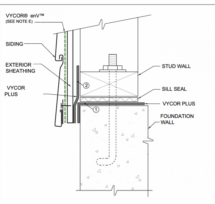

将亚平板蒸气屏障集成到外部空气屏障的最佳方法是什么?
我准备闪烁开口,并在这个周末将WRB安装在我的房子上。
-VP100 WRB
- prosoco关节和接缝填充剂和Prosoco快速闪光灯,用于接缝和窗户开口。
-OSB护套
-6mm的子平板蒸气屏障,在窗台密封剂下长。
我是否应该将折叠式折叠倒入蒸气屏障,用丁胶胶带桥接窗台板,然后用VP100圈在玻璃板上?
使用沿着窗台板的接缝和接缝填充剂,将蒸气屏障短,然后用VP100上的速度上圈?
将蒸气屏障折叠并用VP100盖住它?
我找到了许多不同的细节图,但是不确定不同方法的缺点。

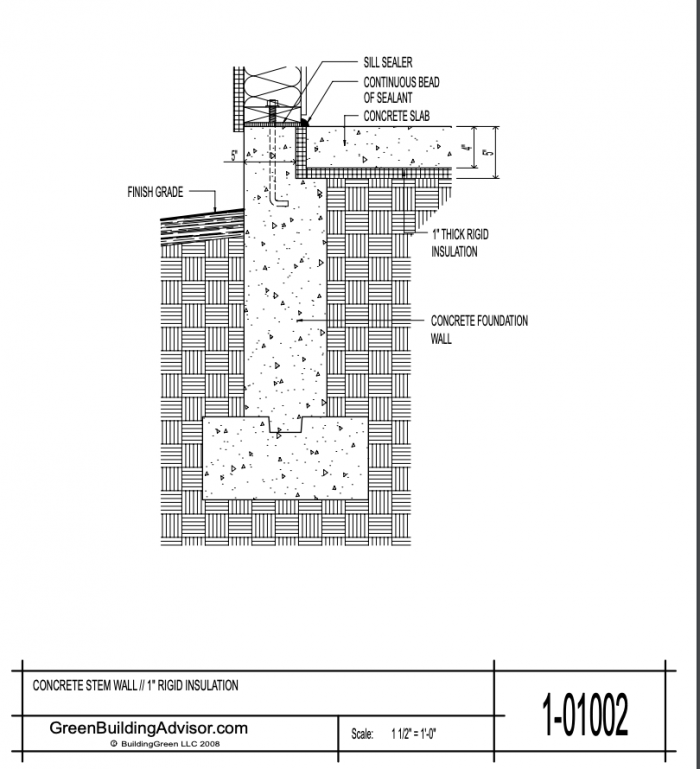

    无论您选择哪种方法,都不要将密封件放在混凝土上太远。然后,您也必须丢下护套和壁板,而紧固件没有任何附件。您可以在发布的第一部分中看到这一点。底部的指甲幻想漂浮在胶合板中。
    迈克尔·梅纳斯||#2
    Chris,Siga Fentrim是我最喜欢将气密护套密封到混凝土的磁带。您只需要在1/2“左右的混凝土上倒入混凝土。这是令人难以置信的粘性。Pro Clima Solida Exo显然在构图和坚韧方面相似;我只是没有第一次安装它的经验。

    许多建筑商在窗台板下方运行多层,然后上护套,并在您考虑的情况下用空气密封胶带胶带胶带。但是我不记得除了机械固定的WRB之外,还看到了这些细节,然后将其覆盖在Poly上。我不确定这是否适用于完全粘附的WRB,这本来可以遵守护套。

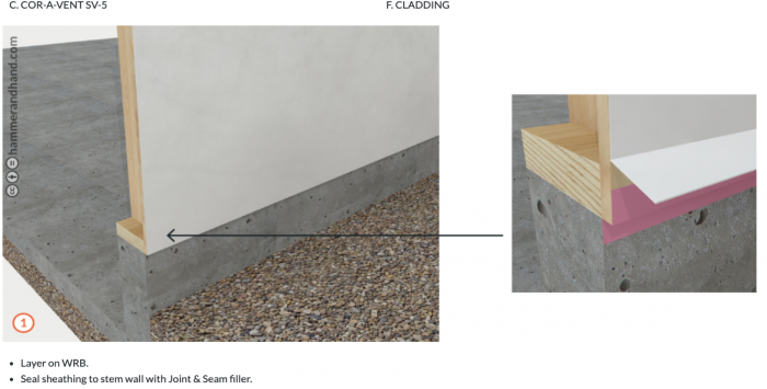

    昨晚我发现了马特·鲁辛格(Matt Risinger)的视频,展示了Hammer和Hand出版的细节。
    https://youtu.be/pitivwzfeoa
