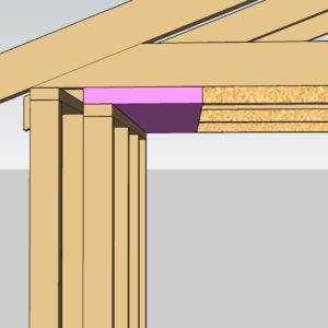

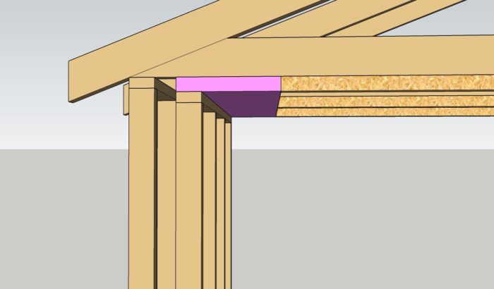

    我的情况有点独特,我在一个现有的结构上添加了内墙(幸运的是,该结构目前是裸露的螺柱/护套)。我附上了一个文件详细说明了一个想法,使用刚性泡沫以上的内部顶板,因为它的非承重。中间的空间都是DP纤维素。然后,我可以从桁架的底部弦和松散填充的泡沫深度,或者甚至可能继续整个方式的泡沫……还是把它留在泡沫上,创造出托盘天花板的效果?为什么这行不通,这是我不明白的问题。

    我认为北达科他州的研究人员从“EPS冠形成型”方法中得到如此差的结果的原因是(a) EPS绝缘不是很宽,(b)墙的顶板不是空气密封的,所以热量从外墙顶部泄漏。
    如果你能找到解决这两个问题的方法——通过(a)在天花板上使用更宽、更厚的刚性泡沫带,以及(b)打开墙壁的顶部,以便每面墙的上部都能用喷雾泡沫密封——那么你很可能会取得更好的成功。
