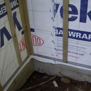

2)看图2 -哪一个是最好的,有人能给点建议吗?
有时,雨幕组件显示矿棉本身接收穿孔的J通道……
或者J通道,同时包裹羊毛和毛条…
或者将昆虫纱窗钉在羊毛和毛条周围的护套上。
或者两者都有,或者都有……
或者防虫屏+通风口…
似乎没有标准,所以像我这样只有一次机会却没有多重经验可供借鉴的人,哪个是最好的呢?我和啮齿动物、蚂蚁、黄蜂在一起,还有很多冬天的雪。如果这很重要,计划在外部基础墙上涂矿棉。

    -准备一个穿孔的金属底座,闪光的宽度足以覆盖矿棉和皮毛。(通常被称为J型,但更准确地说,它应该是U型,一条腿伸展到足以固定在墙上。)这将阻止所有害虫,除了最小的蚂蚁和虫子,它们无论如何都会找到另一种方式进入洞里。金属闪光的最大优点是随着时间的推移对机械损伤具有弹性。
    -将矿棉放入底座闪光处,用帽钉固定。
    -将齿槽拧到螺柱上,形成空腔。
    -按照制造商的安装说明安装墙板。记住,水平的闪光装饰,如腹部带,或覆层的变化,坐在顶部的皮毛。
    —不要对雨幕顶部通风。你可以从一个只有底部开口的盒子中获得绝大多数的好处。
    这里的图片显示了一个穿孔的金属基础闪光,与furring坐在它(但不是矿棉垫):

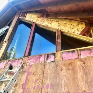

    3)对于山墙末端,我如何处理通风?我也运行一个连续的通风口,但不确定如何做山墙结束。这也与堆栈效应有关,但不确定如果我运行一个连续的通风口,它将如何在热空气到达顶部时排出墙外组件,想法?(见图片)

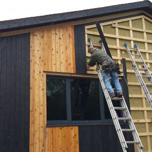

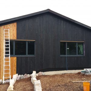

      山墙末端的通风雨幕细节与房子的其他部分基本相同,你只需遵循屋顶的角度。我将附上几张来自我们项目的图片,展示了在安装挡块/楣板之前和之后的山墙末端。

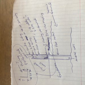

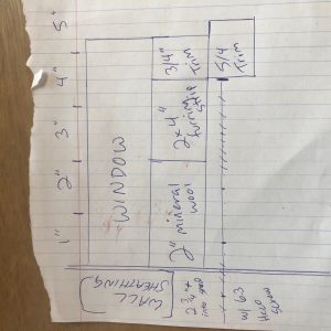

        2)你是如何将矿物棉和粉底周围的金属粘在一起,使其不会脱落的?这是通过回填物固定的还是你用了某种机械固定?(见附件的照片,参考我的墙组装与金属裙和硬壁板。

          我绝对推荐使用Rodenhouse的PMF紧固件。用一个像样的冲击钻和合适的钻头,一旦你在岩棉和混凝土基础上建立了一个洞,就很容易轻轻地把塑料紧固件锤入到位。
          对于覆盖在基础岩棉上的金属闪光,我们只是让壁板工人像对待传统的z形闪光一样对待它,只是他们只是把它带到了基础上的绝缘表面——比我们知道的砾石边界的水平低4英寸。换句话说,如果你把边缘的砾石往后拉几英寸,你会看到金属闪光终止在岩棉表面的地方。
          为了保持金属闪光片在一起,因为每个片重叠下一个(黑色金属闪光是线圈上的卷,是2'宽),我们使用了一个简单的pop铆钉枪保持垂直接缝在一起(https://youtu.be/WPwNsQMnx88).
          到目前为止,除了一个接缝需要一点密封剂来填补随着时间的推移而形成的不美观的缝隙外,所有的接缝都保持得很好。砾石边界也增加了一些重量对闪灯,以帮助保持它在适当的位置和紧对岩棉。它不是完美的,但它能起到作用。
