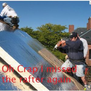

    另一种选择是椽子之间,以填补瓦特/ 14 1/2" 泡沫条和到位填缝他们并添加钉条,但劳动力有巨大以及与聚异高空作业将majorly悲惨和挤压只有适度的少惨聚苯乙烯。
    如果关于击中螺丝椽关注的是一个问题,你可以很容易地从内部对错过螺丝提供指导有人点(“一英寸向东”)或2×4的背带屋顶@ 27 1/2" 中心然后用24" 泡沫体的1 1/2" 条填充和去了,随着从下方需要以绝缘和面板中的一小部分时间泡沫两层。

    如果它是一个甲板房,你不必担心用那些长螺丝击中椽子。T&G屋顶护套厚度至少为2 1/2“厚,并将提供安全固定的任何地方。
