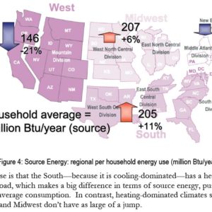

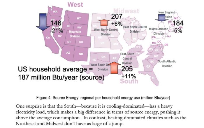

大多数人都不太相信南方
当谈到每个家庭消耗更多的“能源”....我们还不算太糟
我认为南方有更多的改进机会……比大多数其他气候
http://www.buildingscience.com/documents/digests/bsd152-building-energy-performance-metrics/files/BSD-152%20Energy%20Metrics.pdf
顺便说一下…我认为我从建筑科学网站上发布的地图有一些拼写错误或数学/百分比错误……百分比与数值不符
