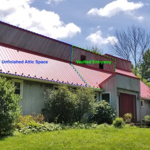

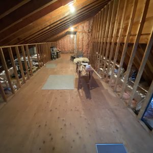

去年,我在PA中南部购买了一栋20世纪70年代末的房子,在阁楼空间中有一个未完成的大走道,我计划对其进行隔离,并在明年开始完成。从那以后,这个空间还在膝盖墙后面安装了三菱空气处理器和管道,这使得隔热变得更加重要。

ESE屋顶的坡度为~6/12,而WNW屋顶的坡度为~11/12。
由于缺乏椽子的深度和天花板底部的高度有限,创建一个不通风的组件是实现合理的R值的唯一可行方法(除了重新屋顶和添加外部泡沫)。
根据我所做的研究,在安全和成本之间的最佳平衡方法似乎是使用“闪光和填充”或“闪光和蝙蝠”的方法与~2″封闭细胞喷雾泡沫直接对着外壳。不幸的是,在大约1700平方英尺的屋顶甲板上,即使只有2个″的泡沫喷雾也非常昂贵。
到目前为止,我还没有找到我完全信任的绝缘承包商和方法的组合,同时还保持财务上的可行性。最近与我交谈过的承包商建议简单地在托梁隔间中使用玻璃纤维球拍,即使在我表达了担忧(唉!)
另一位承包商去年对该房屋进行了能源审计,他强烈主张基于成本效益的基础上简单地使用3磅/英尺^3密集填充纤维素。我知道这种方法在某些领域已经被成功地使用,但毫无疑问,根据研究,它本质上更有风险。

    我所做的就是让椽子之间尽可能多的空气流通到无法通风的地方。椽子上钻了很多洞。将1x1条安装到椽架的角落。与真正的2x6和1x1,一个R24矿棉蝙蝠适合与一个体面的缝隙甲板。在上面安装了详细的蒸汽屏障和气密石膏板。没有灯光。
    不是非常高的性能,但比原来的空椽湾好多了。这个地方夏天和冬天都很舒适,到目前为止没有潮湿的问题。
    事后看来,这仍然是一个有风险的程序集,使用智能VB可能是个好主意。
