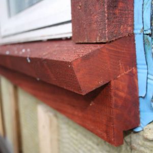

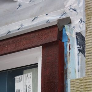

    我们建立新的外窗,这可能并不适用于你的情况,但是我们的许多其他细节是相似的:纤维水泥外墙/ 1 x4捆扎/ 2”硬岩棉在房子包裹空气和水屏障在胶合板(当时交错螺栓9.25”墙w纤维素)。我附上了一些我们窗口闪烁细节的照片。我们在2英寸的加长胶合板窗框周围使用了刚性泡沫“框架”,将窗户法兰钉入其中,并用胶带粘住。泡沫是填缝到房屋包装和闪光和装饰细节是可见的照片。我会写一篇关于窗口闪烁细节的博客,但这是我们最初的窗口帖子http://agreenhearth.com/a-word-about-windows/
