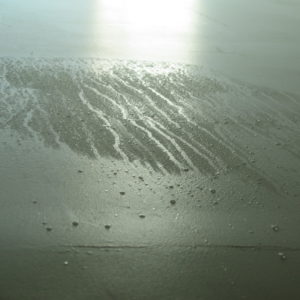

    我碰到了我的线,因为我对我刚回家看到的东西感到震惊。
    现在是下午6点半97华氏度。这几天几夜,明尼阿波利斯又热又潮湿,我一直开着空调(恐怕你会说,白天这里还有租客和一只狗)。
    楼上的一条管道靠在石膏板的天窗通道上,从一楼就可以看到。毫无疑问,这个管道系统是不隔热的,因为它应该被安装在一个有条件的空间里(实际上是两层楼之间没有条件的圆片,上面已经详细描述过了)。
    不管怎么说,在石膏板表面(意思是在有条件的空间里面)有大量的凝结物,这是对着管道系统(那是通往二楼的管道系统,它穿过无条件空间的薄片)的后面。
    我正在试着附上一张照片。很难找到一个好的。不管怎样,冷凝的范围似乎远不止管道系统运行的地方。你现在看到的是一堵石膏板后面的一个注册启动。
    有人愿意描述一下这里到底发生了什么吗?我是否也应该期待在那个非条件空间中发生严重的冷凝呢?我要不要钻进去看看水是不是在这个地方流出来了?如果是这样的话,既然我的二楼甲板是建立在底层甲板上的,那么我是否准备好了这些底层甲板由于水分而最终失败?
    我想看到的是扩建二楼的建筑工人把二楼的墙板拆掉,切掉第一层的灰泥,加长护套,做好隔热,然后换掉外墙。也许我错了,但我的感觉是建筑工人的疏忽造成了一些问题,这些问题还在继续。
    如果您有建设性的建议或问题,我邀请您与我交谈。提前谢谢。
  10. 焦土,3 b||# 10
    这是那张照片。你从一楼看到的是天窗隧道。这是靠近隧道底部的地方。你在看墙上的脸。收银台就在那面墙后面,往另一边吹。
    马丁Holladay||# 11
    明尼阿波利斯市
    你的石膏板是房间里最冷的表面,所以水分在那里积聚。
    解决办法是给管道系统隔热。
  12. 焦土,3 b||# 12
    在这一点上,唯一的绝缘管道系统的方法可能是用纤维素包裹整个无条件的晶圆,房子的宽度和长度(正如Thomas Jefferson在上面建议的)。这样会不会造成水分进一步进入室内的风险?我不记得确切的原因了,带着纤维素来解决这个问题的绝缘体说他们不推荐使用纤维素。(如果真的没有什么好的理由不填,也不会产生任何问题,那么我认为这将不得不发生。)
  13. 约翰·布鲁克斯||# 13
    问题可能是管道缺乏绝缘和管道空气密封性差。
  14. TJ老||# 14
    是的,约翰·布鲁克斯说的。当我看到你的照片时,我马上想到,石膏板很冷,因为所有的冷却液都从管道泄漏出来,冷却了地板内的空气空间。可能是严重的泄漏比如管道接头断开,这就能解释大部分问题了。
  15. TJ老||# 15
    关于天花板上的凝结,最让人怀疑的一点是,天花板间隙内的温度一定比房间内的温度要低得多。这表明,机械系统向空隙输送的冷却比向房间输送的冷却更多,至少与风量成比例。这就是为什么它似乎表明一个巨大的管道泄漏,而不是仅仅没有绝缘的管道或中度泄漏的管道。
