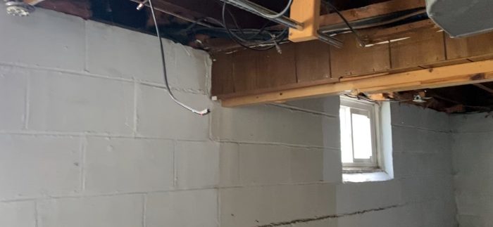

你好!我正在努力提供一个小型24×40'单故事房子的高性能/被动房屋 - ISH改造。这是一种学习经历,而是一个可管理的大小。
地下室中的原始(1945)木材支撑梁严重破裂,并将被钢梁和柱子取代。
梁将嵌入在水泥块的顶行(见当前木梁位置的照片)。
我希望有人能指导我,或帮助我,围绕光束的热休息。回想起来,我希望我看过像LVL梁的东西。我担心在我家的钢铁跑步结束的热影响。
即是有特定的橡胶或垫子,可以坐在上面的梁和地板之间?我应该担心钢制混凝土连接吗?
任何指导或方向都赞赏,谢谢!

    你的房子里的钢铁却不太可能对你的房子里有任何巨大的问题。实际上,木材已经是“热突破”,因此不需要将托架设置在任何东西上以将它们与钢隔离。您可以做的最好的事情将是横梁部分的外部外部刚性泡沫。即使是大约1/2“刚性泡沫(关于XPS的约R3,EPS的R2左右)会有所帮助。一块2英尺的广场会让你最大的好处,但更大的是更好的。你也可以插入梁有点让它不会一直到墙的外部,然后将一些2倍的股票放在最后。只需确保不要损害轴承表面区域,与您在两端的末端有所作为梁。
    再次,不要担心在里面的钢中隔离物品。只需将钢的末端绝缘在外部,你就会非常好。
    另一件事:我建议在安装前推动钢(或者更好,从钢制造商灌注),然后在安装后涂抹。您可以在安装前绘制它,但您可能需要之后需要触摸它。目标是在安装之前拥有所有钢的涂层,以防止在道路上生锈并保持良好的东西。我在过去的这种目的中,我幸福地伴随着生锈的“停止的锈病”和性能珐琅线。

      比尔,我必须在几个数计上不同意你。
      1/2“XPS约为R-2.1,而不是R-3。当全新时,它可能是R-2.5,但在该厚度将变为R-2.1或2.2相对较快。
      钢和混凝土是良好的热量。虽然我同意外部的2英尺平方泡沫将提供最有益的好处,但热量将在泡沫周围行进,因此它应该真的更大。
      通过与混凝土墙接触的钢,钢梁有效地成为散热器,从室内空气中拉热并将其引导到寒冷户外。(我假设我们在谈论寒冷的气候。)
      OP可以使用少数材料将钢与混凝土隔离。根据负载和轴承区域的尺寸,压力处理的木材可能足够。工程师必须计算它。有各种特色泡沫塑料可用,包括该公司:https://www.fabreeka.com/tim-landing -page/。
      我同意你的涂料,并在一下握住光束的末端。油漆有助于防止生锈。生锈来自水分。水分来自凝结。凝结来自暖气的温暖空气。保持梁温暖将防止生锈。

        1/2“欧文斯康宁XPS标有R3。我同意你的看法,这似乎也有点高,特别是考虑到他们的1”版本的同一产品只标记为R5。一件2英尺的方块可以从盒子店购买作为“方便”尺寸,因此虽然不理想,但很容易购买和易于安装。
        用作钢束的轴承板的压力处理的木材可以使用“常规”钢钉或螺钉来导致腐蚀问题。您需要两者之间的界面材料,例如HDPE纸张或一块不锈钢。现在我想到了它,一块1/8“硬板也可能用作界面材料,尽管我从未为此目的使用它。你会有壁球的轴承表面的问题块,但这对于任何为此项目运行的工程师来说应该是一个非常简单的计算。
        就个人而言,我更喜欢“绝缘基础墙体的外部”方法比“尝试将钢从混凝土隔离”方法。前者有额外的福利,较少的潜在缺点 - 尤其是改造项目。无论哪种方式,试图孤立的钢铁没有好处。

    您的问题提醒我德国产品,我从建筑师那里看,寻求用钢梁打破热桥:SchöckiSokorb T型S钢连接模块;它们与膨胀的聚苯乙烯绝缘。我写了一下:这个帖子。请参阅标题为“打破热桥”的部分。当然,这不是同样的情况,但我以为你可能会发现它有趣。

    - 停止钢梁堵塞块壁,并支撑钢柱上的末端,在脚踏板上,或倒在那里的垫子。如果您决定完成地下室,那些帖子将适合您将在基础内部建造的框架墙壁。
    - 将新光束与2“X4”板系在一起,将其固定在同一平面上的顶部,作为现有的小型板。这也使地板托的附件更容易。
