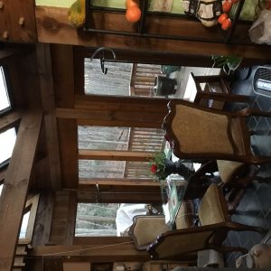

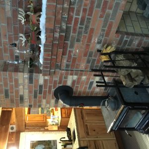

我们喜欢我们的设置。我们的皂石木炉管进入粘土烟道,四周都是砖墙。有两层楼。砖块需要大约一天的时间来加热,但会加热整个房子,包括楼上的两间卧室。另外,它位于朝南的中庭。当树木失去叶子时,白天的阳光源源不断地照射进来,加热了石板地板和砖墙。在阳光明媚的日子里,我们只需要很少的木炉暖气。砖和地板在晚上散发出热量,使房子非常温暖。我们的炉子几乎不需要额外的热量。
