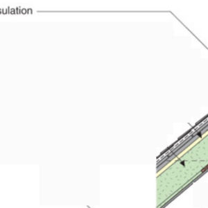

当我看着这个集会时,我想知道....如果倾斜的天花板下只有6.5英寸的喷雾泡沫,他们真的能称之为R-60屋顶吗?然后我想,这真的重要吗?
看起来峰顶和膝关节壁都是R-60。这个倾斜的天花板有什么损失?倾斜的天花板比平坦的天花板更像墙,因此R-40就足够了吗?也许我只是没有正确地理解他们的画。

    我寻找任何描述喷雾泡沫厚度的参考资料,但我找不到。你说有6.5英寸的喷雾泡沫(加上1英寸的聚碳酸酯),你可能是对的……但喷雾泡沫的厚度可能更多。

    马丁,我只是通过看2x8椽子的图片和那个部分的图表来猜测厚度……我也能猜到他们为什么要保持现有的天花板高度。我想知道这对整个项目有什么影响。

    这张图显示他们在椽子上喷涂的深度超过了2x8。如果他们再喷3-4英寸,就会达到他们声称的数量。
  6. Stephen边缘||#6
    华盛顿的窗户——我也这么想,直到我意识到那只是膝盖墙后面的空间。

    Martin,这个项目的阁楼起居空间的天花板有一个倾斜的/大教堂(r40左右,带有热桥)和一个平坦的天花板(r60)部分
    如果上述是正确的,并且如果代码调用了r49上限,那么这个程序集是否不符合要求?

    该住宅位于气候区5。根据2009年的IRC,该区域天花板保温的规范要求是R-38。规范要求不考虑热桥接,只考虑绝缘的r值。
    如果有问题的屋顶有1英寸的聚碳酸酯(R-6.5),那么规范要求喷涂泡沫绝缘材料至少提供R-31.5。这可以通过5英寸的闭孔喷雾泡沫来实现。
    如果你想通过安装R-49绝缘材料来超过规范要求,你就需要安装6 1/2英寸的闭孔喷雾泡沫材料——这正好是你估计的安装量。

    Martin,我同意这个建筑属于5区,但它没有r60的阁楼天花板,因为倾斜的阁楼天花板面积需要包括在这个r级别中。你同意吗?

    这是一个恶作剧的问题吗?阁楼是领结上方的空地。阁楼有R-60层。屋顶的通风、倾斜部分似乎有一个不同的r值,并与阁楼相连,但不是阁楼空间的一部分。没有人违反任何法律或陈述任何不正确的东西。

    马丁,我想我已经知道了…现在我要指出一个显而易见的事实,那就是放下这匹被打败的马。这个倾斜的天花板区域在屋顶下,在顶层的起居空间不是r60。他们没有提到热桥,也没有提到这对项目是一种挑战或损害。我不会说这房子有r60屋顶。
