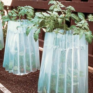

  5. AJ Builder,Upstate Ny区6A||#5
    无论发生在太阳能收藏的水窗口的想法吗?
    马丁·霍洛拉||#6
    A.J.,
    问:“无论发生在太阳能收藏的水上窗口的原因吗?”
    答:它搬到了菜园。此应用程序称为“墙上的水。”
