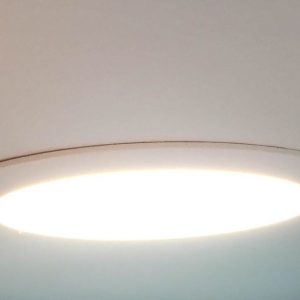

    LED晶圆贴在天花板上的石膏板上,超过200度左右,我的指甲无法在晶圆和石膏板之间超过160度,只是勉强。为了保证,它似乎可以用一个薄垫圈密封。
      Zephyr7||# 15
      用绳子填缝就可以了。我发现垫圈都倾向于太厚,导致在周边的夹具明显的差距。
      1. PBP1||# 16
        谢谢比尔,很好的解决方案,我有一盒绳塞,心血来潮买的,正在考虑可能的用途;-)布莱恩
