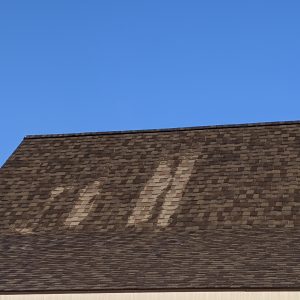

我是这些论坛的长期潜伏者。很长一段时间以来,我都想在纽约北部建造一个被动房屋,但最终我在2020年3月买了一个全新的建筑房屋。它应该是很好的绝缘,虽然不是任何地方接近被动房屋的水平。我注意到屋顶上有些不平整的雪融化了,这让我担心隔热细节或暖通空调系统有问题。我附上了两张今天的照片,在我们搬进来后的春天,我注意到它几次。问题总是发生在这个领域。
在我看来,如果屋顶朝向相同的方向,没有遮阳或坡度变化,那么如果隔热水平相同,积雪融化应该是相当一致的。屋顶的一些地方明显有积雪融化。
你是怎么想的?你觉得这里有问题吗?

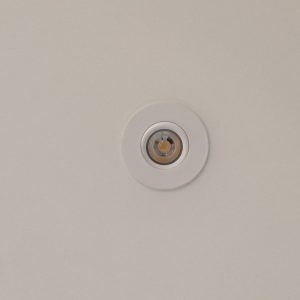

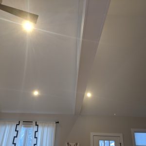

  4. MikeCNY||#4

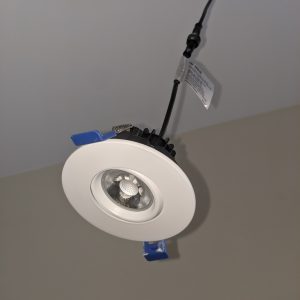

    房子的整个大教堂上限都有小凹陷的LED灯,它们不是大可以亮起,但有一个挡住天花板干墙的灯具。如果你愿意,我可以发布一张照片。这不是展示问题的房子的一侧。
    主卧套间没有同样的嵌入式灯。它有一个照明装置在屋顶的前面,不是嵌入式的。它有一个小的led灯就在房子的正中央。这是房子有融化问题的那一边。
    楼梯箱就在前门的左边,它对着主要生活区的其余部分。这与主要生活区的其他部分有相同的led嵌入式灯。
    经过编辑,添加了天花板灯的照片。同样的,这些都是在家里没有问题的那一边。

    我看像是漏气。我非常喜欢在冬天的早晨出去看看屋顶上的霜冻模式,这是一种自然提供的屋顶热成像。我自己的屋顶上也有几乎相同的图案,在教堂的天花板上有两盏灯(是以前的主人装的,一个古怪的尺寸,我还没能改装)。
    桁架或梁的热桥接通常会在霜冻中产生更均匀的模式。但雪越厚就越难分辨。理想情况下,当你做这类调查工作时,你只希望你的屋顶上有霜。早霜是覆盖在整个屋顶表面的一层薄薄的、相对均匀的霜,与较厚的雪相比,它更好地显示了热问题。更厚的雪可以掩盖更小的问题,也可以以其他方式隐藏,因为当太阳升起时,它有一些热物质与温暖的早晨空气结合,掩盖了其他东西。
    不知道内部布局,很难确定。我猜是那些熔体线底部的漏罐。你也可以在这些区域有一些隔离隔热层,但我的钱是在每条熔体线的空气泄漏上。
    您可以潜在地“封顶”一个可以点燃的测试。先把灯泡取出来,然后用油漆匠用胶带把一张纸贴在罐子上。确保纸是粘在石膏板上的,而不是罐子的周边本身发光。不过,这只有在你有一些合理可预测的天气时才能真正起作用,因为你需要一个新鲜的霜冻或小雪来看看是否有什么变化。烟棒是一个更可靠的测试——看看烟是否通过罐子“吸出去”。尽可能多的泄漏你可能有,你可以做这个测试没有风机门运行,所以这是一个便宜的测试运行。

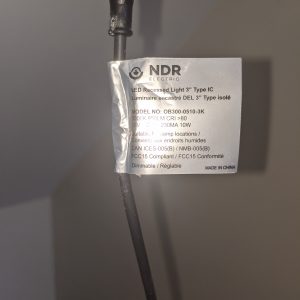

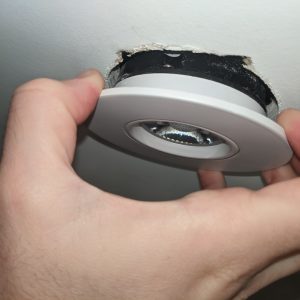

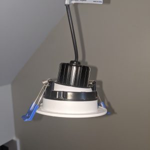

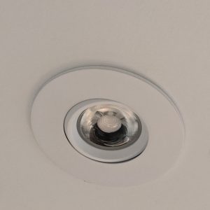

      我不一定认为它是嵌入式LED照明,但它肯定可能是因为他们众所周知,有时候是原因。就像我提到的Rick Evans在以前的帖子中几乎所有凹陷的LED单元都在看完它的房子的右侧,而这一侧没有显示相同的熔化。在前面的房子的这个右侧是一个充满LED灯的大教堂细胞。
      我将附上使用的凹陷灯泡的类型。他们不是旧学校可以点燃,用灯泡拧入它。这些都是所有单独的LED单元,所述单独的LED单元用一对弹簧加载的臂密封到天花板上,并具有延伸到电源的电缆。

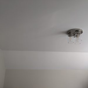

      房子的前左侧显示了融化,主卧室在楼上。这里几乎没有灯光。天花板上有一个固定装置不是嵌在里面的,我也会附上它的图片。

        这些灯的漏光量应该比老式灯少得多。
        一个漏水的管道可能是原因,或者管道周围有一个漏水的洞。另一种可能是管道本身取代了足够多的绝缘材料,导致了你所看到的融化模式。

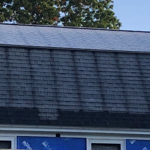

      “我非常喜欢在冬天的早晨出去看看屋顶上的霜冻模式,这是一种自然提供的屋顶热图像。”我相信这个屋顶是西风之点的典型例子。R38(6”)封闭细胞喷涂泡沫在板护套的下侧,内部椽边未封装。
      1. MikeCNY||#16
        现在,这绝对是一些热桥!
        Zephyr7||#18
        我就是这个意思!:-)
        从那张照片上,你可以清楚地看到椽子,你可以看到椽子之间非常均匀的霜。我猜椽子之间有通风口,而隔热层根本没有覆盖椽子。也有可能是隔热层直接与内部的屋顶覆盖层相接触。
        你可以看到的另一件事是没有“斑点”——整个屋顶都有一个相当一致的图案。如果有斑点,每个斑点要么代表漏风,要么代表隔热层从屋顶脱落的地方。在排气口周围也可以看到“羽状物”,这通常表明在排气管道的垂直上升处有空气泄漏。
        如果你在像这样的霜冻之后拍几张屋顶的好照片,你就能看到所有需要密封和修理的东西。在阁楼上用一些填塞材料和罐装泡沫,把所有你发现的可疑的东西都密封起来,因为你在霜冻的屋顶上看到了融化的图案。完成这项工作后,等待一个类似的霜冻早晨,走到外面,惊叹于更加均匀的霜冻模式,这表明你已经密封了很多漏洞。
        请注意,脊状通风口周围的额外融化意味着有少量的泄漏在很大的内部区域,而热空气在离开阁楼的通风口周围聚集。屋顶表面的随机斑点为“点漏”——渗漏度相对较高的单漏。我会先去处理那些斑点,因为这些是容易摘的果实,你可以从最少的工作中获得最大的好处。

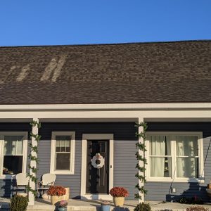

    除了我最初的帖子和图片,这里是一个寒冷的早晨,屋顶上有一些霜在一切。你可以很清楚地看到这个区域有一些变化,这是一个围绕着“阁楼”主卧套房的倾斜隔热屋顶。
    当房子在这里建造时,我仍然没有得到这项工作的绝缘公司,但这是假期。我会在某些时候再次与他们联系,并使用Flir相机来获得一些热图像。
      Zephyr7||#20
      这绝对不是热桥接。那是漏气!典型的空气泄漏的融化模式-看到他们如何开始低和固体,然后逐渐减少,当他们接近山脊?这是因为泄漏的热空气在上升过程中逐渐冷却。
      Thermal bridging would show as a smaller (usually) line, and would be more solidly defined over its length since the conducted heat would warm the roof more evenly because it wouldn’t be “cooling off as it rises” due to thermal conduction not involving air movement.
      看看这些泄露的源头是什么将会很有趣。当你发现后,请务必回邮!

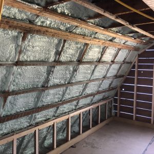

    由于我不是会员,所以不能在问答焦点上发帖,但从最近添加的绝缘材料和相关照片来看,业主似乎在试图防止暖空气从三根椽子之间渗入屋顶。业主的想法是在椽子的下面贴上胶带,以密封缝隙,这一想法得到了证实。
    看起来椽子的尾部(底部)完全被下面的泡沫包裹住了。因此,椽子的那一端将承受外界的温度。是否有任何理由不用开孔泡沫封闭可接近的椽子的整个部分的平衡?这样,整个椽子的温度将更接近于上边缘和护套温度,而不是从可访问区域到屋顶的热桥。开孔泡沫是可渗透蒸汽的,所以如果椽子上凝结了水汽,它也可以让椽子变干。这似乎是一种解决热桥接问题的方法,但在我的逻辑中可能有一个陷阱。只是想知道可能是什么。
    1. MikeCNY||#23
      谢谢,我想我可以用胶带的方法来减少从那组椽子里漏出来的空气。
      这三根椽子的另一个问题是,它们会进入主卧室的斜天花板,天花板是用石膏板围起来的。所以我不容易得到它们的全部长度。在那个口袋里我可以尽量减少漏气。
