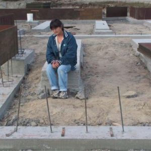

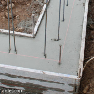

    杰夫,
    下面是一些给你一些想法的照片。你可以抹掉你的脚的顶部,即使有垂直的钢筋突出。

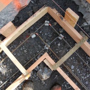

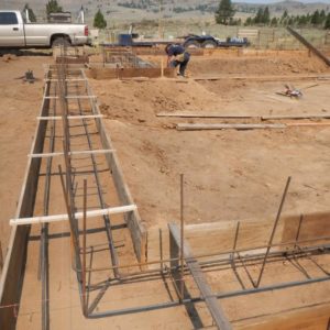

    我们总是在脚下有两个酒吧。我们将它们设置为Dobie块,然后开始将钩子绑在一起。一旦有些钩子就到位,我们就开始绑在将在杆壁处的水平条中。它需要一些令人困惑,但你可以使整个东西自支撑,然后开始构建墙壁形式。一旦墙壁形式到位,我们就可以在这里和那里使用一点绑线,以保持我们想要的一切。
    Martin,你发的照片并没有显示出我们使用的拐角接头的类型,外面的杆把拐角变成了里面的杆,反之亦然。这是检查员想看到的。我从来没有查过它的代码引用,我们就这么做。
    别忘了让电工在脚下放一根电线。
