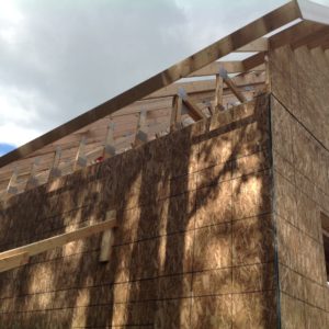

    泡沫的问题是,我有这些方切椽尾,我希望顶部和弦6”,所以与XPS泡沫6“(或更好),我将有这些整体12”厚加上悬垂(他们是2英尺深)和耙子。它一点也不吸引人。例如,这是独立的车库。
  28. 乔Suhrada||# 28
    这是车库。只是为了说明椽尾。
  29. 乔Suhrada||# 29
    我将发布引用的链接,这样你们就可以看到他们的建议。AJ,我特别想到了你。去年春天我在那里和道格谈过,他似乎很懂行。我对这个新来的人没有把握。https://www.jobprotech.com/jp/Utility.asp?action=MergePDF&orgID=1277&file=1322990775.10834_28449.pdf&attach=109706&agreementList=&reportOutputName=proposal.pdf

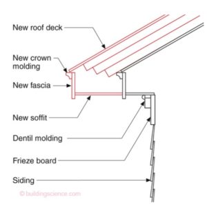

    马丁Holladay||# 30
    乔,
    Q。“用6英寸的XPS泡沫(或更好的),我会有这些12英寸厚的整体,加上悬挑(它们有2英尺深)和耙子。这一点也不吸引人。”
    答:这张来自建筑科学公司(Building Science Corp.)的插图展示了你如何创建一个筋膜和拱腹,来掩盖刚性泡沫的存在。
  31. 乔Suhrada||# 31
    我正在使用一个方切筋膜和两个门悬吊在我的桁架的顶部和弦的底部是拱。
  32. GBA编辑器
    马丁Holladay||# 32
    乔,
    我得到了它。但如果你担心6英寸的外部刚性泡沫会对你的腹底和筋膜的外观造成什么影响,你可以重新设计你的腹底和筋膜。
    但这是你的房子。BSC的建议解决了美学方面的问题。你可以做任何你想要的审美决定。
