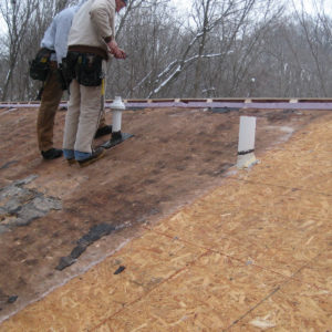

这座有13年历史的伊辛纳绝缘屋顶的屋顶护套已经腐烂。这个位于爱荷华州得梅因的屋顶的问题,是建筑商马克·帕利在他2010年的一篇文章中描述的,“修理一个腐烂的屋顶。”深色的(腐烂的)护套位于教堂天花板上方,而前景中未受损的护套位于附属车库上方。
图片来源:Mark Parlee

五年后,爱荷华州的建筑工人马克·帕利(Mark Parlee)写了一篇影响深远的文章,讲述了一种带有腐烂屋顶护套的绝缘屋顶。他的文章,《修理腐烂的屋顶》发表在2010年6月号的轻型建筑杂志.Parlee描述的导致失败的因素之一是室内湿度高。

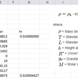

  90. 比尔玫瑰||# 90
    关于流体浮力
    在最近关于阁楼的《建筑科学》专栏中,Joseph Lstiburek描述了“水气浮力”。他说:“用一种会激怒物理学家的语言来说,‘充满水分的空气飘到了阁楼的顶部。’”
    见鬼,我要上钩。把空气看作是干燥空气和水蒸气的混合物。利用分压,我们可以根据气压公式得出这两种气体的垂直分布作为高度和不同分子量的函数。当我在20摄氏度的空气,10米的高度,底部的湿度比正好为0.01时运行这些数字,我得到顶部的湿度比为0.010005。这与我的观察一致,即在一个封闭的建筑物中,蒸汽压在水平和垂直方向上都是非常均匀的。
    如果这是真的,那么要求在阁楼里提供供应和返回的论点就消失了。这让我们回到了直接在屋顶甲板下面应用隔热材料是可行的,有效的,不应该需要特殊的暖通空调设施来控制蒸汽。(读者应该知道,这些屋顶组件的规范验收是在Lstiburek博士的努力下才得以实现的。)

      你是在计算含水量而不是测量含水量吗?
      先有理论,然后有实际的测试:把两个瓶子的内部都弄湿了,一个倒着放在盘子架上,另一个正朝上。正面朝上的那个会干得更快,尽管它没有机会进行进一步的重力排水。
      我还注意到,水蒸气不是被困在地面上,而是上升到温度较低的地方,形成云。
      或者我们可以用湿度计来测量,在适当静止的空气中。
