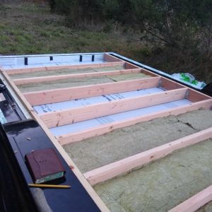

我想打扰你的另一个关于车轮小房子的地板装配的问题。希望答案也将与他人相关。
(如果在Thow中不感兴趣)
我现有的底层施工从底部(拖车)到顶部:大量的镀锌钢与聚氨酯一起密封,形成连续平底锅(除非我切入其中孔,除非我切开孔),1.5在Polyiso,摇滚池填充2达到6顿托架,3/4英寸。钢制拖车(铁鹰)横向构件位于钢盘下方,地板框架坐在多处顶部,但是由边缘托梁支撑。我的绝缘,而不是考虑托读r,应该是关于r32。
假设我的地板组件的基部是蒸气屏障,我会认为在最顶部的胶合板上安装蒸汽渗透地板是一个好主意,以便在必要时允许向内干燥。
题:
我喜欢人造木粘附的乙烯基地板的外观和耐用性,但我猜测它将形成第二蒸汽屏障。有没有人对蒸汽透气的地板选项有建议?我不想地毯。
再次感谢!
-皮匠
  1. 坦纳C.||#1
    这是一个中建设的照片来展示一些装配

    你是对乙烯基地板的正确。这是一种蒸气屏障。
    普通的1x4或1x6松板(舌头和沟槽)是气相渗透性的。如果蒸汽渗透物质,请将未完成的农舍外观未完成,或使用简单的油漆(不太厚)。
