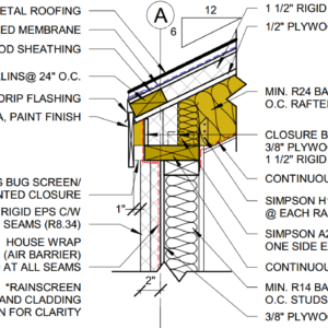

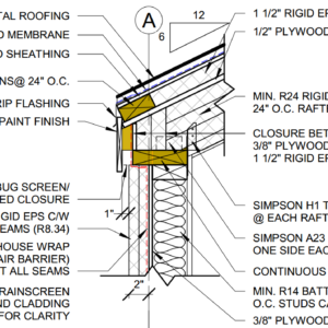

我正在设计一个小房子,我想知道大教堂的屋顶是“通风”还是“不通风”?我想得到最好的性能可能所以第二个意见关于我提出的大会将是伟大的。我附上了我目前的详细资料。我住在卑诗省西库特奈斯第4气候带。
我有2×6椽子,并正在考虑使通风口挡板,将被压缩1″对空腔中的蝙蝠,以允许屋檐脊通风。我会在最小的椽子悬垂处安装一个防虫屏,在金属屋顶的凹槽之间安装一个透气的山脊通风泡沫。我知道压缩球不是很好,但我没有看到一个更好的选择来保持总身高在13 ' 6″。
我还想在屋顶甲板上增加一层刚性绝缘层,以获得更好的总R值,但我想知道我提议的细节是否更好地朝着“无通风”屋顶组件的方向发展?

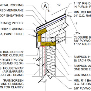

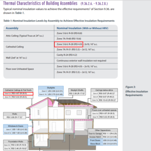

    再次感谢你的意见。这是一个带轮子的小房子。我使用Typar BuildingWrap作为空气屏障,使用Soprema Sopraseal Stick 1100 T作为自粘膜。事实证明,根据“图解指南-不列颠哥伦比亚省5- 7a区房屋能源效率”文件,我实际上处于第5气候区。更冷的气候,更严格的要求。根据文件,第5区的大教堂天花板必须符合有效RSI 4.67 (R-26.5),即标称R28。现在,我的蓬松绝缘组件达到标称R30.8,但这并不适用于“将外部刚性泡沫与蓬松绝缘相结合”的文章,其中指出刚性厚度适合设置组件的冷凝平面/到点至关重要。因为我在设计的时候也考虑到了道路高度的限制,所以我不能让刚性结构超过屋顶护套。
    问:出于这个原因,我想知道是否可以用坚硬的eps泡沫代替梁腔中的蓬松绝缘材料?这将类似于SIP或钉板组装,但将是现场建设。我有良好的膨胀泡沫和枪从一个SIP建设者,我将在每一层的边缘安装期间使用。我想在护套的顶部保留额外的eps层,以抵消椽子的热桥。因此,组装和计算将是:
    mtl屋面
    -Self-adhered膜
    -3/8”胶合板护套
    -1 /2”刚性EPS (R6.8)
    -1/2"屋顶护套(胶合板或OSB)
    -5 1/2"刚性EPS (R24.93)
    -室内饰面(干墙或T&G)
    标称R值= R31.73。这一总数应超过至少R26.5的“有效”R值。
    问:这个提议的所有刚性装配对我的寒冷气候冷凝/到期点有任何威胁吗?
    我没有麻烦在天花板上放置一个内部空气屏障,因为我认为5 1/2”的刚性eps是相当密封的,但请告诉我,如果你认为它应该安装。

    马丁Holladay||# 5
    史蒂文,
    我不太喜欢把胶合板夹在两层硬泡沫之间的想法。但只要胶合板在你工作的那天是干燥的,你建议的方法就会起作用。
    ——马丁·霍拉迪

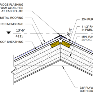

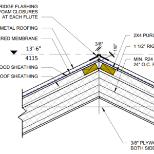

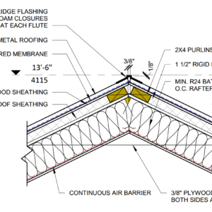

  8. 史蒂文Meldrum||# 8
    嗨,马丁,

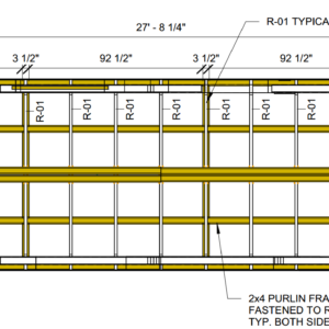

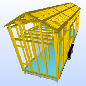

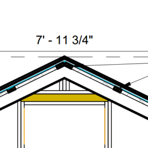

    我计划实际上有一个2x4的平面檩条层以上的椽子与中点框架成员,使紧固件之间的间距运行+/- 6“o/c接近24”分开。椽子上方1.5英寸的刚性eps将位于这个檩条框架内,并在四周膨胀泡沫。这将确保主屋顶护套紧固件始终咬住下面的木材,我认为底部,中点和顶部的檩条间距接近24英寸,将支撑护套足够高于椽子位置,以减轻泡沫的压缩。你同意这种逻辑吗?我附上了一些突出显示方法的图像。
    我已经让工程师检查了框架,如果有必要,我可以再次检查这种方法。但我也不反对回到胶合板三明治的时代。
    请让我知道你的想法。

    马丁Holladay||# 9
    史蒂文,
    这可能还行——但我不是工程师。
    ——马丁·霍拉迪
