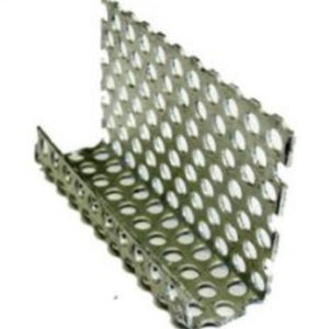

    在雨缸间隙的底部提供空气入口肯定是有意义的(以鼓励通风干燥)。虽然雨晶间隙中的大量液态水是稀有的 - 通常,在那里收集几滴液体水,水迅速蒸发,无论是漏油还是没有 - 它也有意义,允许在底部排出排水Rainscreen差距。
    在我的文章中解决了这些问题,所有关于Rainscreens.。在全国许多地区,助洗剂使用穿孔J-通道修剪其硬质泡沫体的底部(和闪烁其雨屏的间隙的底部)。穿孔J-通道的照片被列入我的“所有关于Rainscreens”的文章;我将重现下面的照片。

    包括闪烁马丁的另一个优点上面是,它提供了一种用于在雨中屏幕水垢的底部的水平引导件。安装非常快捷。
  4. 大卫·弗利||#4
    回答得很好,马丁和马尔科姆。可排水j型通道是一个很好的创新。我曾见过有乙烯基壁板的房子,由于j通道的细节设计不佳,下面有严重的护套腐蚀,导致壁板后面积水。
