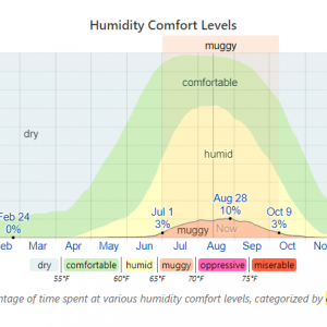

        我想潮湿肯定是相对的。现在,天气凉爽但潮湿(80% RH,露点65华氏度)。我们离洛杉矶国际机场很近,所以我们都是关着窗户睡觉的。在我看来,这并不“干燥”,而根据天气,火星露点65华氏度是“闷热”的。我附上了一张我所在位置的weatherspark的快照,它比洛杉矶整体稍微湿润一些。没有比80华氏度的露点更好的了,我想我没什么可抱怨的。
        我希望室内的湿度是50% RH。
