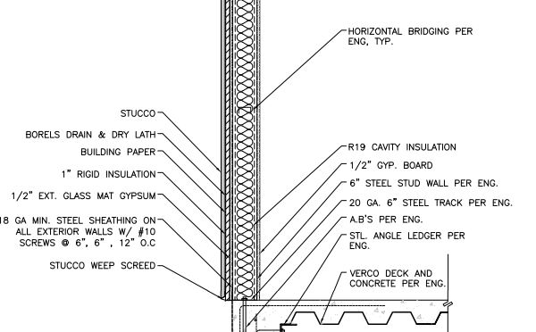

我们住在南部加利福尼亚州沿海,我们去年在野火中失去了家。我们的地区少于15英寸的雨,气候如此温和,我认为我们的窗户至少是一天中的至少一天,占全年95%。但我们当然需要遵循所有的建筑码。在决定脱离可燃建筑材料后,阅读一些GBA文章,并遵循标题24绝缘要求,我们提出了这款墙壁组装,但现在我有第二次想法。我们真的需要雨水(或“腔壁”,因为它不会在墙顶上排出)?大多数房子都没有宽大的屋顶悬垂,所以当下雨时,外墙会弄湿。此外,我的建筑师增加了外部石膏,他说是为了消防评级。也许这是一个代码要求?我宁愿在更多的外部保温上使用这笔钱,以防止钢铁免受野火的热量。感谢您的任何帮助/评论。

    我会向那些了解比我更了解的人的石膏和火灾保护问题。
    通过基于水泥的灰泥设施,专家都同意通风空间,或者在所有情况下都是必不可少的,但最干燥的气候(EFI是一种不同的动物)。您可以阅读更多条件信息以及在此处创建Gap的选项:用于灰泥装置的Rainscreen产品

    两侧石膏的钢螺栓看起来像一个额定的火装配。它旨在在墙的一侧保持火灾,从额定时间段的另一边点燃火灾。泡沫不会保护墙壁 - 它会烧伤一旦加热。它是由燃烧 - 油的东西制成,石膏不会燃烧。
    您可以使用两侧的石膏设计到同一水平的木墙。钢螺栓不是绝缘体,因此大多数墙壁绝缘值都将来自外部泡沫。达娜可以比我更好地评论这个。
    https://ibhs.org/about-ibhs/ibhs-research-center/是全规模测试的保险研究所测试计划的链接。观看Ember测试视频。
    它看起来也是一旦完成的金属盒 - 您可以挡住手机接收,除非您有很多Windows。
    那个施工看起来昂贵的住宅版本 - 您是否已将承包商与设计团队咨询的建筑成本?

    我们正在使用矿物羊毛而不是泡沫,是的,我担心建立昂贵,但我不想重复一个房子烧毁。

      如果火灾进入墙壁,您可能比螺柱材料更大。更重要的是防止进入你的结构。你可以最好花在你的地方创造足够大的火灾。
      在结构侧,如果您想要更多的耐火性,请使用额外的外部致密玻璃。一旦护套受到损害,金属螺柱将非常快速地失败,仅仅因为它们不会燃烧它并不意味着一旦护套消失,它们就会握住你的建筑物。
      还要记住,金属结构与木结构不同,它会限制消防员在发生火灾时可以花多少时间。

    通过“雨屏”,你的意思是排水和干吗?如果是这样,我认为这是一个好保险。我不知道你的气候需要更多。当然不是一个完整的排气腔。

    确保您的工程师设计您的房屋,仍然是大地震,仍可提供可维护。让他们设计在医院或消防局设计水平。如果您在典型的住宅级别设计,那么在大的典型住宅级别可能会居住。该代码旨在挽救生命不一定是地震中的建筑物。
