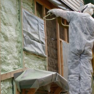

    我有一个想法,如果喷聚亚安酯绝缘是一个伟大的水,蒸汽,空气和热屏障,为什么不喷泡沫到外面的osb护套,然后在屋顶甲板上一个连续的方式。如果你使用一个2x4站在它的一边连接到屋顶甲板(实际上可以在连接2x4之前单独在屋顶甲板上做一个1/2-3/4 xps层,以防止所有的热桥),一个人可以喷3英寸的泡沫到甲板上(xps),并留下1/2英寸的空气间隙,一旦另一个甲板与箔背衬应用作为屋顶覆盖。
    为什么泡沫喷雾不起作用?从我的角度来看,更少的步骤,不需要购买胶带,不需要购买包装/水屏障,更少的劳动力,一个人将有一个封闭的水,空气,蒸汽和热处理(导电,对流,辐射热保护),同时保持一个通风寒冷的屋顶。

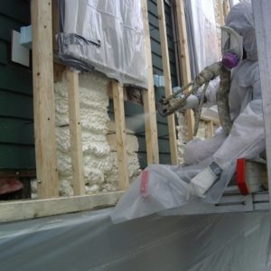

    在外墙或屋顶外墙安装喷淋泡沫是相当普遍的。然而,在几乎所有情况下,这种方法的成本都高于安装刚性泡沫。
    当在屋面护套外侧面安装喷涂泡沫时,通常的方法是使用专用屋面泡沫,使固化的泡沫即为屋面。
    要了解更多关于这项技术的信息,请参阅这些文章和这个视频:
    全新外观和性能的旧复式
    深度化妆品:一步一步
    视频:喷雾泡沫毯是100岁的房子
