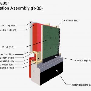

大家好,我的名字是克里斯,我将在加拿大多伦多郊外开始一个新建筑。我和底特律的气候区差不多。
我的房子将是一个地下浇筑地基,有两层楼,大约4000平方英尺的气候控制。我想创造一个非常节能的气密装置。我想在墙壁上覆盖薄的石材贴面,所以我决定拉链R是我最好的选择,而不是外部的矿物棉。我知道在北方气候下zip R有一些蒸汽问题,但有人看到我在这里组装的任何主要问题吗?

    Patrick,谢谢你的回复。我在想闭孔泡沫会是一个很好的产品,因为它也可以提供一个空气和蒸汽屏障。我还想尽可能接近R-40,并确保zip R的泡沫表面不是一个冷凝平面。我想只要有某种绝缘材料在里面就不会这样了。就螺柱的热桥接而言,拉链R泡沫不会阻止或减少螺柱的热桥接看到螺柱不会与冷的表面接触?如果我在5.5英寸的洞中使用开放细胞,我可以达到r20左右,但是使用封闭细胞闪光灯和蝙蝠,我可以达到r28
    至于石材贴面,我想使用Dorkens干和板条酒窝的产品作为石材和拉链osb之间的遮雨屏。
    让我知道你的想法。
    1. Chris_the_new_guy||#4
      防水焦油从技术上来说并不是防水的但我认为在基础墙的内部用2英寸的闭孔喷射泡沫形成一个整体的防水层外部的防水就没那么重要了。
    2. 帕特里克OSullivan||# 7
      拉链R不是你的空气屏障吗?
      >如果我在5.5英寸的洞中使用开放细胞,我可以达到r20左右,但使用封闭细胞闪光灯和蝙蝠,我可以达到r28
      你需要考虑整个壁的R值,而不是空腔的R值。根据框架的细节(比如墙里有多少木头),我快速计算出整面墙的R值差异大约在R-23和R-20之间。
      查看BEopt。您可以将这些建模为不同的选项,您可能会惊讶地发现,这对您的供暖/制冷负荷和能源支出的影响是如此之小。
    里克•埃文斯||# 5
    克里斯,
    你的墙将没有问题从水蒸汽的角度,因为CC喷射泡沫将作为一级蒸汽缓凝剂。此外,结合外部泡沫内Zip R面板,内部表面的喷雾泡沫将保持在您的气候露点以上。我猜你是要用后面有气隙的石头贴面吧?
    这堵墙是由Steve Baczek发明的,他是一位非常受尊敬的高性能住宅建筑师。
    顺便问一下,你用什么程序来起草这个细节?
    1. Chris_the_new_guy||#6
      哈哈,你好里克。我很熟悉YouTube上的Steve Baczek。我从Matt Risingers YouTube频道的屏幕截图中得到了这张挂图。它最初有胶合板、delta vent sa和矿棉,但我使用了我的苹果预览绘画技能,并做了我想要的修改。
    阿尔卑斯山脉||#8
    2.5“ZipR很难使用,因为你需要特殊的钉枪+钉子。我将把这个步骤降到R9面板,更容易。如果你想要一些额外的R值,把你的钉增加到2x8。
    就像其他人说的,在种马房的SPF是浪费钱。你将需要胶带ZIP无论如何密封它,不妨使用它作为你的空气屏障。你可以在石膏板后面安装一个智能阻汽器,而不是聚脂,以增加额外的干燥能力。
    粘石贴面一般是一种麻烦的产品,太容易安装不好,我会远离它。标准的贴片安装是好的,请确保后面有所需的间隙。
    我在你的草图上看到了热板。在低负荷的房子里,地暖的作用并没有你想象的那么大。因为低负荷,它永远不会足够温暖,让温暖的脚趾感觉到你正在想的。一个合理的设计和大小的管道暖通空调系统工作很好,而且更少的钱加上你无论如何都需要它的空调,可能也会使用它的热量。花一点你的暖板和水循环系统的钱,而不是得到和暖通空调工程师尺寸设置和调节热泵系统。

  6. Chris_the_new_guy||#12
    谢谢你提供的信息。我已经做了一些调整(即与开放细胞在腔室和2英寸Zip R)。这应该满足所有之前的墙关注。拉链到基础过渡工作ok使用2x8泥窗台和休息2英寸拉链在它上创造没有悬在砖壁架后面?
    我来看看具体的电地暖和热泵。如果我可以用更少的花费达到同样的效果,我不想浪费我辛苦挣来的钱。
