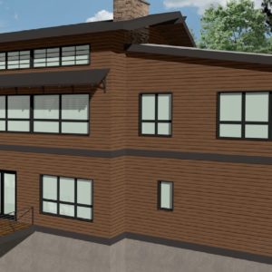

    Dana——马尔科姆是正确的。2 x4 16 o.c。每一方。工程师认为两边的螺柱之间有32英寸。我附上了一张房子后面的照片。拱形的主要区域是工程师关心货架的地方。所以,如果你看那些大窗户的两边,他指定了2x8的气球框架,12英寸,内外都是胶合板。他在相反的角落也重复了这一步骤。对于拱形区域的其余部分,他指定了2x8框架,但不需要内部覆盖。房子的其余部分都是用错开的钉做框架的。 I was just wondering if there was some weakness in the staggered stud approach, but the weakness my simply be in communicating to the engineer what we are doing. He also specifies 6 2x8 king studs on either side of those large windows---there goes any thought of thermal breaks!
    Steve/Brendan——我和建筑商讨论了外部泡沫,但他们没有做。我不想成为建筑商/建筑商/侧方的小白鼠。他们做了交错的柱钉墙,所以为了把工作做好,我就走了这条路。

    你有墙宽高比的问题。这是一个结构性问题。在SDPWS 2015版中,第28页的参考标准将剪力墙长宽比限制为3.5:1,你的墙超过了这个标准。17'/4'=4.25,为了满足这一要求,墙需要59.5英寸宽,而不是48。您可以在这里免费查看SPDWShttp://www.awc.org/codes-standards/publications/sdpws-2015
    你需要寻找预制墙的解决方案,从辛普森或哈迪框架。他们可以提供一种墙的设计,设计和测试,以满足负载和挠度标准。一般为3.5或5.5英寸深。因此,这将留下空间框架墙8倍的昏暗和适当的绝缘。

    史蒂夫——开孔泡沫实际上比纤维素便宜。无论哪种方式,我都要做一些封闭的细胞对护套,以避免厚壁冷凝的问题,这是马丁在他的作品中解决的问题。我不想要一堵危险的墙。
    TimR——感谢链接。有趣的阅读!我想知道墙的结构是否本质上把它分成了两个部分,一个是下部的大窗户,一个是上部的天窗。在较低的一组窗户上方有一个巨大的顶窗,在天窗前有几英尺的框架,天窗也有自己的巨大顶窗。如果是这样的话,那么宽高比将会有很大的不同。我得和工程师谈谈。
