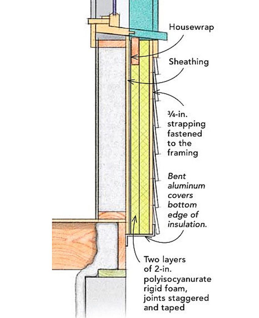

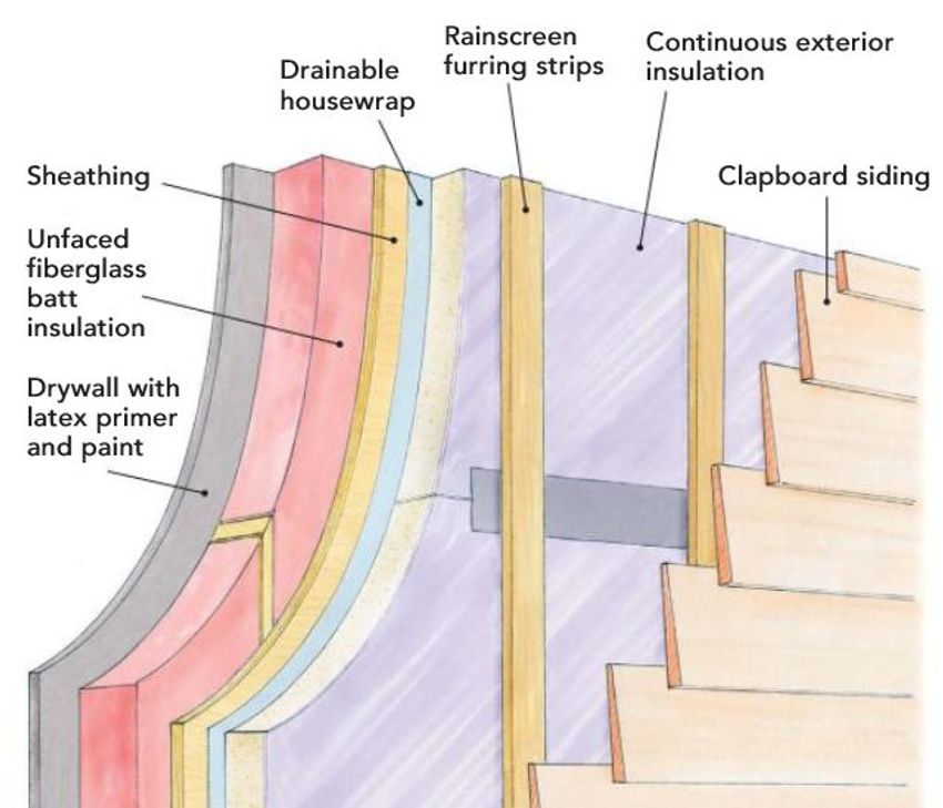

  46. 卡梅伦沃克||# 53
    我正在查看细节库,但我似乎找不到任何显示硬泡沫背后的护套(2x6墙,外部2英寸刚性)。也许我找得不够认真……有机会给我一个快速链接吗?
      马丁Holladay||# 54
      卡梅隆,
      我很抱歉地说,你正在寻找的细节不存在于细节库(据我所知)。它应该!
      细节库是在我开始为GBA工作之前由Taunton创建的(早在2008年11月),我没有咨询过所选择的细节或细节中显示的刚性泡沫的厚度。对Taunton来说,更新细节库是个好主意。
      与此同时,这里有两个例子可能会有用:
      插图# 1
      插图# 2
      插图1来自这篇文章:
      //m.etiketa4.com/article/five-rules-for-wall-design
      (“墙体设计五法则”)。
      插图2来自这篇文章:
      //m.etiketa4.com/article/combining-exterior-rigid-foam-with-fluffy-insulation
      (“将外部硬质泡沫与蓬松绝缘相结合”)。
      我建议你阅读第二篇文章插图下的标题,因为它描述了插图中的一个错误。
      1. 卡梅伦沃克||# 55
        太好了!感谢。
      2. 卡梅伦沃克||# 56
        实际上,我想你应该没有这些图表来显示刚性绝缘越过底板并覆盖在混凝土板上,或者板和墙体系统的刚性绝缘是如何相遇的?我有一些想法,但我更愿意采用经过验证的方法。
