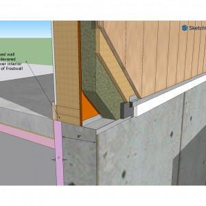

我正在为自己和我的缅因州的伴侣建造一个家,并在外观上使用3英寸的摇滚雨层。由于我们的建筑工地的斜坡,我们将在冰霜墙上建造,我们希望使用4英寸回收的XPS泡沫来将其与〜R-20一起隔离。一楼的地板将被抛光混凝土。
The only way I could think of to insulate the frost wall to that level without having a chunk of styrofoam poking out around the edge of our floors was to put the insulation on the outside of the foundation (important caveat: I’m very inexperienced). The attached diagram shows the assembly I’m thinking of with the 2×6 stud walls cantilevered 1/2″ over the frost wall, sheathed with 1/2″ ZIP, followed by 3″ rockwool, then diagonal 1×4 strapping, then 1×8 siding. What’s not shown in this diagram, but still part of the plan, is some kind of protective layer over the foam where it comes above grade.
几个问题:
1.)考虑到霜墙外部的泡沫将放在形式内,空气密封窗台和护套的最佳方法是什么?我是否不必要地难以空气密封与这个组件的墙壁基础连接?
2.)我宁愿能够将霜壁在内部的内侧。我缺少一项有效的方法,以便在使用抛光的混凝土板作为地板时要做的是我们正在寻找的r-value?
3.)这个组装是否有其他问题?We’re going to be installing our septic in a couple of weeks and will be having the excavators prepare the site for our frost walls and slab, so I’d super appreciate any feedback about how this whole thing looks from folks who know better than me (…which I’m sure you all do).

    外部的3英寸摇滚羊毛可以帮助让您的装配更容易。
    而不是在阀杆墙体内部形成壁架,而是将框架墙移入,使其螺柱壁悬臂的底部在混凝土墙的内部1 1/2“或2”。加上干墙和踢脚板装饰将覆盖2“泡沫,您可以放在板坯和阀杆之间,并将该泡沫延伸到脚踏板。
    在螺柱墙外,您的细节将保持不变,但摇滚羊毛现在将坐在下面的阀杆墙上,并且您可以避免外部泡沫的并发症。

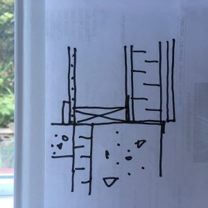

      我不确定我是否了解你描述的装配如何工作。如果我摆脱悬臂和悬臂上的悬臂上超过1英寸的霜墙的内部,我认为底部雨屏风孔将坐在霜墙上。我也看不到我的方式用干墙和底板盖上4英寸的泡沫。
      我附上了我对你建议的理解图。正如我所提到的,我只能将螺柱墙1“过到霜墙的内侧,并且我只能在内侧安装2”泡沫。对不起我的混乱,但我错过了什么?

        它是前提的,即厚的4“泡沫层的最佳位置在你的板块下方,而不是在阀座壁的内部或外部。
        如果你坐在外观框架,使摇滚羊毛的外表面与阀杆外侧齐平(离开雨水屏幕),框架的底板将悬垂混凝土的内部11/2“。加上干墙和踢脚板饰边将覆盖2”泡沫层,延伸到您的脚梯。如果您想要在板坯和墙壁之间的间隙中更具更多的绝缘,则Y0U可以逐渐逐渐逐渐逐渐逐渐逐渐变细板的泡沫和边缘。

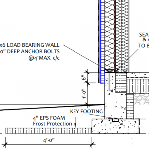

    嗨埃文,
    附件是我在加拿大渥太华建造的房子的墙壁组装,这非常接近Malcolm的建议。
    唯一的区别是我们正在进行双铆钉墙壁,并且在您的情况下,周围的霜保护裙子可能是必要的,这取决于您的基础墙的距离。
    阿诺德

      谢谢,阿诺德。这是一个墙!我是否正确地读,你在双螺柱墙的外面放在刚性的绝缘?
      我已经考虑在我的装配上运行刚性外部绝缘的底部,在霜墙上超过框架墙的底部,如你正在做的事情,但我无法弄清楚如何在我做的话那。你打算怎么做?
