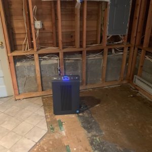

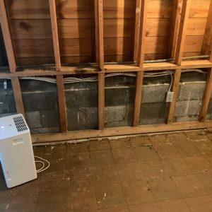

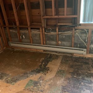

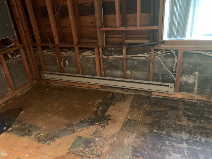

  2. 用户- 7542295||#2
    你好乔恩-
    谢谢你的回复。您对您推荐的产品有什么建议吗?为了提供一些额外的背景,这里有一些内部的图片。我的一个问题是在CMU和框架/外部之间似乎有一个潜在的间隙/空腔,正如你在附件图片中看到的那样。此外,一些电线的布置方式不如人意。我给几个GCs看了这个,但他们都不认为这是一个大问题。天啊,我买了一个。
