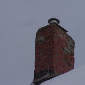

我有个客户在阁楼上的烟囱下部5英尺处凝结了水汽。见下面的图片。我们把阁楼的地板封紧,并把烟囱周围密封起来。他们声称这在我们做这项工作之前从未发生过。这是1200平方英尺的空间。烟囱周围的地板已经隆起,下面的天花板又湿又脏。感谢任何帮助。

    我也有过类似的问题(白色粉末)。它很可能来自顶部——水通过烟囱的裂缝和多孔帽流动。水循环压力将陶瓷砖中的盐推向表面。
    我不知道为什么在你做完绝缘工作后突然发生了这种事。也许烟囱周围的密封防止了它的干燥,因为空气(甚至加热)通过的表面。一旦你阻止了生活空间内部空气的流失,水就没有办法迅速干燥(因此会发生冷凝)。
    如果白色粉末在你工作之前就存在,那么它肯定是一个先决条件(烟囱故障)。

    我看到过很多漏的烟囱,不得不同意肖恩的看法。照片中可见的泡沫告诉我,水已经在这个砖墙中移动了一段时间。检查烟囱帽是否有缺陷(破裂的顶盖,没有盖,不良的灰浆接缝和剥落)。坏的烟囱帽可以用高质量的灰浆或金属片盖来修复。砖表面的剥落称为剥落,这可能是你最坏的情况。这份清单上的所有内容最好都留给一个合格的烟囱清洁工来做。最好的情况是瓦板上的台阶/计数器闪光有缺陷。

    我的猜测是明显的水从上面泄漏,很可能是通过烟囱帽,但也可能是通过闪光。
    开花表明水分从内到外的长期扩散,在水分蒸发时留下盐沉积。剥落更可能是由于风化作用产生的渗透压通常大于砖的强度。

    我没有仔细检查烟囱的盖子和屋顶。DHW不是孤立的,也没有壁炉。烟囱追逐是封闭的,一直到地下室,并密封在地下室天花板和阁楼地板。烟囱帽对于烟囱的顶部来说似乎太小了,但从地面上看却很难判断。我正在为客户寻找可能的解释。你所有的反馈似乎指向了烟囱是问题的方向,我们绝缘的阁楼使它暴露出来。谢谢

    我有时在地面上用双筒望远镜进行初步检查。

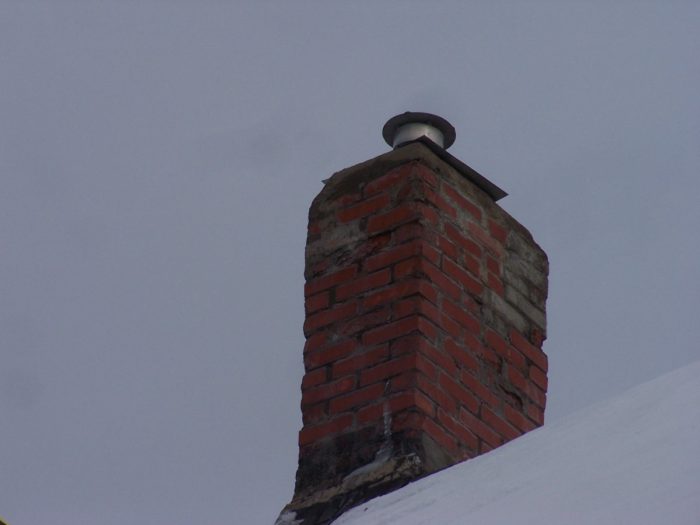

  11. 菲尔Hanneman||#11
    这是一张烟囱的照片。屋顶内部也有渗漏。去年我清理了烟囱底部的垃圾,并将其密封,因为我认为烟囱周围的热量泄漏可能是问题的原因。9、10个月后,地基周围的鳞片和砖石堆比当时多。地下室也有风化层。
  12. Riversong||#12
    我建议从屋顶开始重建烟囱,并确保烟囱的排列正确。

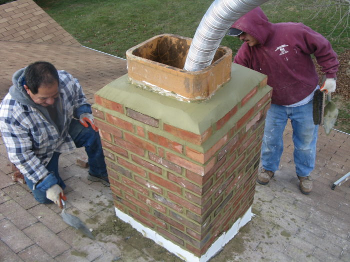

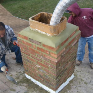

  14. 罗伊·哈蒙||#14
    11月用不锈弯曲烟道从屋顶屋顶移开~更换丙烷气FP插入物。
    总劳动时间- 14个工时。2名男性7小时收费。$480.00。所有者的总成本为830.00美元。
    这些人应该在屋顶瓦上安装保护装置。闪烁还没有完成。
