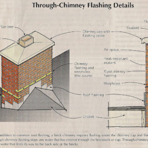

    你所记录的造成损坏的湿气有两种可能的原因。你的烟囱灯罩可能有问题。水汽也有可能是烟道气的冷凝物。
    在屋顶上闪烁烟囱的最好方法是通过烟囱闪烁。不幸的是,这种类型的闪光灯很少安装。要想正确安装通烟囱挡板,需要拆卸屋顶上方的所有砖块。粉刷工作完成后,可以用旧砖或新砖重建烟囱顶部。(我附上了JLC一篇文章的图片,展示了通过烟囱闪烁的一些特征。)
    有几个原因可以解释为什么烟气中的水汽会凝结。两个最常见的原因是过大的烟道和寒冷的烟囱。关于这个话题的更多信息,请参阅我的文章(最初发表在《轻建筑杂志》上),“当烟道太大时。”
    为了确定你所记录的湿气问题的来源,你需要雇佣一个熟悉烟囱的熟练的泥瓦匠。祝你好运。
