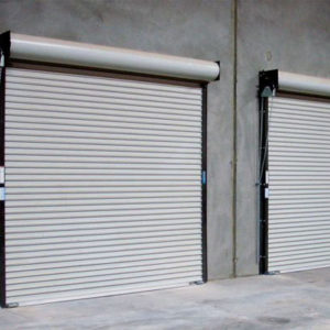

什么是隔离商店卷帘门最有效的方法? 蒂姆股票|张贴一般问题在…上2018年1月3日上午10:50 墙壁为r 13天花板为r 21 答复 GBA细节库 由气候和房屋部分组织的一千个建筑细节的集合 搜索和下载施工详图 加入领先的建筑科学专家社区 成为GBA的主要成员,立即了解绿色建筑的最新发展、研究和现场报告。 开始免费试用 相关问题 独立车库用蒸汽缓速器 建造避风塘的最有效方法 运行小型拆分ACs的最有效方法 在气候带5建造R-52墙最有效的方法是什么? 答复 GBA编辑 马丁霍拉迪|2018年01月04日05:45|#1 提姆,假设你说的是卷帘门(如下图所示),而不是带有铰链面板的高架门,答案很简单:没有办法将其隔离。 如果需要,您可以在卷帘门的外侧构建并安装谷仓门,但这会使使用该门变得更加尴尬。 . 登录或创建帐户以发布答案。 注册 登录

提姆,
