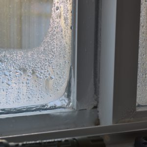

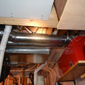

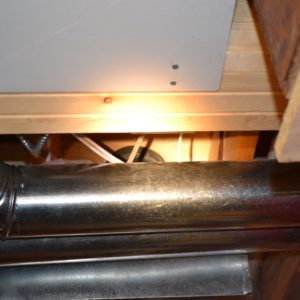

    这里有一些图片。第一个是管道末端的特写,标签是“新鲜空气”。
    第二个是该管道末端的较大视野。您可以在垂直于它的两个跑步上方看到一小部分管道。前面有两条电线。

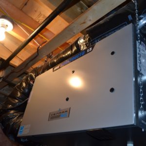

    第三是我们的HRV。
    第四是今天早上我们的卧室窗口。拐角处的部件是冰雪。

    好吧,你有一个很好的拼图。也许机械设计师(如果有的话)预期强制空气加热系统可以在房子里分配新鲜空气,但我个人还没有看到,我只看到了HRV安装了自己的专用导管供应和排气。在地下室中有加热系统是否有返回空气开口?
    看起来你有一个封闭的燃烧炉,这很好。屋顶或外墙应该有一两个白色的塑料盖,偶尔会有蒸汽冒出来。热水器在哪里?它是什么样子的?照片吗?你家里还有什么用煤气的?还有什么其他机械设备?
    这幅冰霜的画令人印象深刻。房子里湿度太大,窗户周围漏风太多。如果我想在这一点上,我将寻找水分来自地下室混凝土地板和墙壁,从混凝土砌块墙分离单元,以及从其他建筑材料,可能是湿/后安装期间(木材框架)。被困在蒸汽屏障后面的冷凝可能是原因之一,也可能已经消失了。这需要检查,不幸的是要钻一些检查孔。
    尽管地下室中的粗糙供应管道,但这一切都是假设HRV正常工作。有人需要确认排气入口实际上拉空气并将其移动到外面,并且没有水分源于管道内部。在一年中的这个时候,如果它正常工作,HRV应该很容易地干燥室内空气。在你的气氛中,它需要定期解冻,是这样做的,排水在哪里?也许您可以获得Venmar Tech Rep访问您的房屋并独立检查安装。
