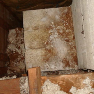

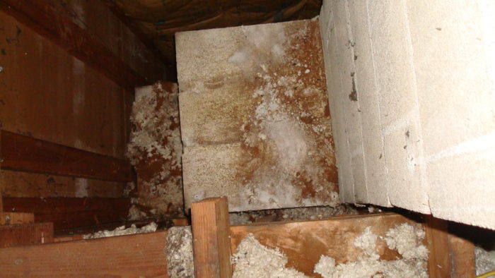

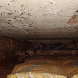

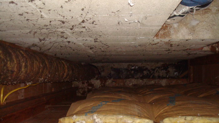

  2. 汤姆荷兰||#2
    谢谢马丁。
    这正是我需要知道的!你说的没错,这次追逐是"从爬行空间到阁楼完全开放的"所以现在我知道我需要封起来,我附上了一些照片,这样我可以问更多的问题。如你所见,空间相当大。我想知道我是否需要盖住里面的绝缘材料。烟囱背面与保温材料面之间的距离为14英寸。我可以像你在图片中看到的那样封闭空间吗?或者我需要做其他事情。我确实计划在未隔热的墙上安装绝缘材料。烟囱几乎不用。我们一年大概会点燃10次。
    汤姆
    马丁·霍洛拉||#3
    汤姆,
    问:“我想知道我是否需要覆盖我在那里的绝缘。”
    答:有点奇怪,有人用纸张面向烟囱的纸张面对牛皮纸面对的玻璃纤维蝙蝠。这并不是理想的。但只要斯巴特没有翻转,我认为一切都会好的。
    您需要密封爬行空间天花板的气隙,用钣金块,并且需要用高温硅胶填缝密封金属板的接缝。然后你需要去阁楼楼,做同样的事情。
