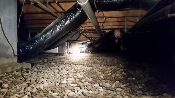

首先,感谢您抽出时间回答我的问题。我知道有很多关于爬行空间的讨论。
我买了一个房子,需要一些外部修复,爬行空间是我主要关心的,我想把它变成一个有条件的空间。我有水分,但我不确定如果我完成了放下排水沟上的喷口,清洁排水沟,并纠正从排放到爬坡空间的炉冷凝线,再加上重新连接分离的挠性通风口,由于房子周围的负坡,有多少水分会在那里。
我的预算是有限的,我正在考虑在碎石上放45毫升的三元乙丙橡胶,然后在三元乙丙橡胶和墙上放2″eps。列出的材料对我来说是免费的,我还考虑过将风扇箔钉在没有绝缘的楼板托梁上。

    如果您还没有看过它,我将指出有一篇关于这个主题的GBA文章。下面是链接:建造一个不通风的爬行空间.
    你忘了告诉我们你的地理位置或气候区。
    我不知道你说的"房子周围的负坡"是什么意思如果你的意思是外部坡度朝向你的房子而不是远离你的房子,这是一个大问题,特别是在一个情况下(像你),现有的爬行空间是潮湿的。理想情况下,你会挖掘你的房子周围的土壤,使坡度从房子的四面。这可以通过在上坡一侧创造一个洼地来实现。
    通常情况下,最好是等到这项工作完成后,确认爬行空间是干燥的,然后再进行绝缘工作。
    一旦你的爬行空间是干燥的,你可以继续计划安装一个蒸汽屏障和绝缘材料。如果EPS是免费的,没有理由不安装在地板上。我建议你从爬行空间的一侧到另一侧铺一条OSB,在EPS的顶部,作为通道(供维修工人使用)。

    EPS应该安装在石头上,聚在上面。用胶带把接缝粘起来,把聚脂粘到泡沫墙上。或到基础墙如果没有墙体泡沫。

    谢谢你的回复,我得到了足够的EPS来覆盖墙壁,如果我理解了我所读的所有内容(可能是过度阅读了,哈哈),我应该在EPS和poly与边框托梁连在一起之前停止?我不打算使用聚,因为每个人都提到10或20毫升聚,这超出了我的价格范围,我的一个朋友给了我黑色的45毫升三元乙丙橡胶连同eps使用一个蒸汽屏障。我知道三元乙丙橡胶有更高的渗透性比策略,但我希望它将适合爬行空间。提前感谢大家的帮助。
    马丁Holladay||# 4
    三元乙丙橡胶会很好。
    除了绝缘你的墙壁,这也是一个好主意安装绝缘的边缘托梁区域。下面是一篇文章的链接,它解释了你需要做什么:绝缘环托梁.

    谢谢大家的反馈,我今天正在那里工作,移除所有旧的暖通空调设备和旧的管道工作。前房主在房子里安装了新的暖通空调,但把所有旧设备都留在了爬行空间。最后一个问题关于用什么把三元乙丙橡胶粘到eps上有什么建议吗?我知道eps对粘合剂很敏感。再次感谢大家,像这样的网站是无价的。
