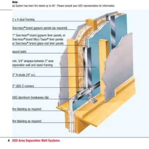

    当选择井壁系统时,我们在制造商的指导下表示,该共壁系统最高可达到60 STC等级。我又读了一遍小册子(http://www.usg.com/content/dam/USG_Marketing_Communications/united_states/product_promotional_materials/finished_assets/usg-area-separation-walls-catalog-en-SA925.pdf).他们指出60 STC与石膏在中间,如果3“矿棉棉絮放置在每一边。空腔的STC评分为46。我们有R-13玻璃纤维棒,把洞填满了。有谁能指出我们最终的聚会墙STC大概是什么?

    在看了你参考的小册子之后,我觉得中间的两层石膏板是用来灭火的,金属就像一个“保险丝”,所以即使一边塌了,它也不会把另一边也塌下来。你不应该认为这是声音压制的缺陷,而是在保护生命和财产方面发挥了更重要的作用。所以忘掉之前关于声音抑制的问题吧。这是必需的(或者应该是)。
    我只在宣传册上看到一个地方提到了60 STC,我看到的地方没有说明如何得到它。岩棉不是一个声音压制决策,而是一个灭火决策。这可能是最好的绝缘材料了。千万不要在那个地方用泡沫。但其他绝缘材料在抑制声音方面的效果和岩棉一样好,甚至更好。我认为纤维素是最好的声音抑制,但这是我的经验之谈。它的灭火效果不如岩棉,但仍然不易燃烧,因为它是用硼酸盐处理的。
    主要的事情是不要混淆USG建议的灭火和声音抑制。小册子里的大部分信息都是关于灭火的,对于如何获得最大的声音抑制,他们通常没有具体说明。

    不幸的是,墙壁装配缺乏基本的声音衰减组件,将表现相当差。没有任何组件的解耦。解耦通常由弹性通道或弹性隔声剪辑提供。它也是对称的,这意味着它可能不会减弱所有频率的声音。如果您希望它在可接受的水平上执行,则需要对它进行修改。
  18. 杰里米·日本岛||#18
    如果你看小册子的第9页,它告诉你你需要做什么,以获得特定的stc评级。中间的石膏也通过3/4英寸的间隙与结构分离,全部由夹子支撑。如果你想要手册上列出的评级,我推荐罗旭德而不是玻璃纤维。

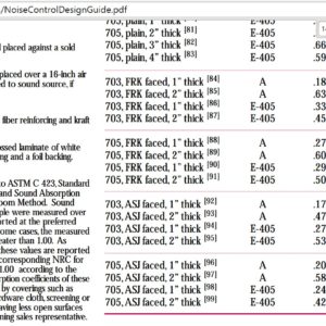

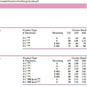

    谁能帮我翻译一下欧文斯康宁公司的小册子NoiseControlDesignGuide.pdf ?在它里面我找到了一个玻璃纤维蝙蝠的声学特性的表格,确实,专业的声音衰减蝙蝠和普通的建筑隔热蝙蝠有类似的参数为3 1/2“蝙蝠。但对于FRK所面临的情况,参数显著下降。FRK是否包括卡夫的支持?我给欧文斯·康宁打了电话,但可能要延迟24小时才能得到这样的技术帮助。与此同时,我们阻止了安装人员使用卡夫支持的EcoTouch。我们想把第二面墙换成矿棉。会不会是这款EcoTouch的声学性能比无表面的玻璃纤维电池差?另一个问题:安装人员可能有3/1/3 " 24 " (o.c)现成的矿棉,但不是3 " 24 "宽度。3 1/2英寸是可以接受的,还是我们需要3英寸(在2x4的墙上)来创造矿棉和干墙之间的分离?
