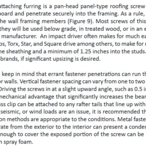

    马丁Holladay||#11
    戴夫,
    我不是这方面的专家;我们通常的建议是:“有疑问时,请咨询工程师。”
    来自“远程:手册》如下图所示。
